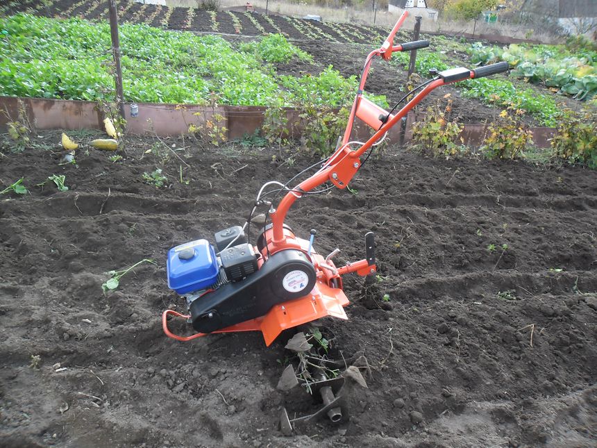

суворовец написал : Увидев, что свечу заливает, нужно было просто не закрывать заслонку до упора, а оставить чуть приоткрытой.
Я, предварительно продув цилиндр, даже полностью оставлял заслонку открытой, но новую сухую свечу всё-равно заливало.
UV написал : Делаю вывод - закрывать наш редуктор на герметик МОЖНО.
Ну а почему ж нет? Я даже половинки картера мотоциклетного двигателя, по стыку которых идет канал от маслонасоса, на силикон сажал. И ничего не продавливает.

UV написал : Мужики, я удивляюсь вашим проблемам с запуском двигателя зимой. Мой мото зимой чистит снег, самая низкая температура при которой я его запускал -30С. Первый прокрут разгоняет полусинтетику, второй прокрут может оказаться уже удачным, но чаще слышно вспышку, третий прокрут с вероятностью 85% запускает двигатель.
Воздухофильтр на Вашем МБ какого типа?
Сытый конному не пеший!

Tomkol написал : Ну а почему ж нет?
Да меня тут пытались агитировать изготавливать прокладку самому или истратить полдня на "доехать до магазина" Отсюда и выводы про герметик.
Tomkol, Если писать про ваш горячий, наполненный эмоциями спор с суворовец, :) то вы ведь оба правы :) По моему мнению в случае с маслонаполненным фильтром можно пробовать заводить и по вашему методу (мне он верней) и по методу суворовец играя воздушной заслонкой. Но подчеркиваю именно заводить. Настанет время когда двигатель нагреется, а вот маслонаполненный фильтр так и будет "закрытой заслонкой", хрена лысого он отогреется на морозе. Работать-то как?
На моем мото Ванград, там бумажный фильтр, проблем с ним вроде нет.
Моцик по ссылке классный!!! Я помню как мы в детстве поставив на велик двигатель Д6 толкали его наверно с месяц, он у нас гад не заводился ни как, пока какой-то добрый дятька не настроил нам зажигание )))))))
19.09.2012 в 12:37:16
UV написал : Но подчеркиваю именно заводить. Настанет время когда двигатель нагреется, а вот маслонаполненный фильтр так и будет "закрытой заслонкой", хрена лысого он отогреется на морозе. Работать-то как?
А после запуска фильтр вернуть на место, не глуша двигатель. Вакуума, создаваемого поршнем работающего мотора, вполне хватает, чтобы прокачивать воздух через загустевшее масло в более-менее достаточном количестве. Главное ведь не это, а то, что бензин в камере сгорания уже не конденсируется и не забрызгивает свечу.

Блин, да что же за фильтр там такой "маслонаполненный", что наглухо закупоривает вход в карбюратор?!
Tomkol, Вы не могли бы хотя бы фото его показать или схему и принцип работы? (Не мог найти в инете. )
19.09.2012 в 13:15:24
Tomkol написал : Вакуума, создаваемого поршнем работающего мотора, вполне хватает, чтобы прокачивать воздух через загустевшее масло в более-менее достаточном количестве.
Чет сомнительно. Спортсмены, чтобы помочь двигателю вытянуть их к победе ставят фильтры с нулевым сопротивлением, расширяют, шлифуют каналы хода воздуха, все в угоду легкому ходу воздуха до карба. Млин ставят турбины наконец. :) А тут получается умышленное сопротивление, ведь если будет избыточное сопротивление на этапе фильтр- карбюратор, последний не сможет приготовить правильную, РАСЧЕТНУЮ смесь, в результате двигатель будет страдать от слишком богатой смеси с вытекающими....
Если ваш фильтр не способен, не предназначен, для работы в условиях низких температур, то он в любом случае пятая нога у собаки.
19.09.2012 в 14:07:48
суворовец написал : Tomkol, Вы не могли бы хотя бы фото его показать или схему и принцип работы? (Не мог найти в инете. )
Не вопрос. Буду на выходных в селе - сфоткаю.
UV написал : А тут получается умышленное сопротивление, ведь если будет избыточное сопротивление на этапе фильтр- карбюратор, последний не сможет приготовить правильную, РАСЧЕТНУЮ смесь, в результате двигатель будет страдать от слишком богатой смеси с вытекающими....
Одно дело спортивный автомобиль, а другое - мотоблок. Я когда прошлой осенью после летней засухи фрезеровал сухую землю (на всю ту глубину, что фрезы доставали), то пылюка летела такая, что неба не видел, да и сам после работы выглядел как негр. Вот представьте себе, что вся эта пыль попала бы в двигатель. Так что в случае с мотоблоком как раз есть резон конкретно фильтровать воздух.

Tomkol, Вот такой фильтр у вас?
19.09.2012 в 14:39:24
суворовец написал : Tomkol, Вот такой фильтр у вас?
Он самый. Учтите, что не вся поверхность параллона принимает участие в фильтрации, а только его торцы. Кстати, та ванночка с маслом, что под параллоном, являющаяся предварительным инерционно-масляным фильтром (или как там правильно?), после фрезерования 4-х соток сухой земли была полностью забита.
