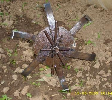

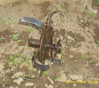

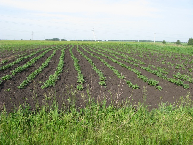

Доброго всем вечера.Прополол и окучил с применением полольников немного модернизированных.На первом фото через неделю после прополки.

Кзмич написал : На первом фото через неделю после прополки.
А землица то у вас отменная!

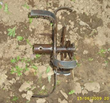

Кзмич написал : Прополол и окучил с применением полольников немного модернизированных
А что на третьем фото?

2dido На третьем фото видна конструкция полольников,уголки закрепил не к фрезам, а на ось самостоятельно.Увеличился захват до 40см и устойчивость.

Сегодня закончил сварочные работы и полевые испытания.Единственный недостаток,выявленный мной,это ширина ножей.Если налетаешь на камни,начинает подгибать.Делал из подручного материала.Подарю соседу,себе новые сделаю. На них же окучил картошку с одним окучником на жёсткой сцепке,не удобно,если борозды поперёк на уклоне,М.Б. заваливает на одну сторону.А вот когда зацепил в плавающем положении,на один штырь по центру,песня!Кто ещё не пробовал,рекомендую.
