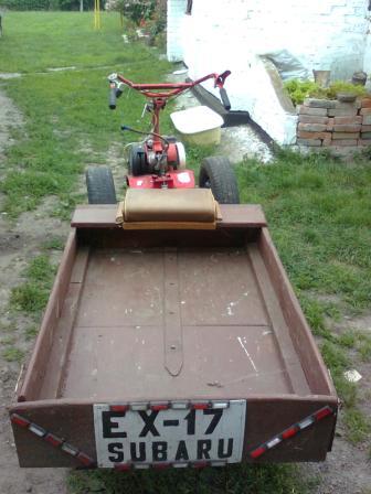

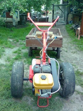

Привет всем, !
субота 13, - прополол и окучил картошку, оставшееся время проводил полевые испытания новых жигулевских колес.
Результат получился неплохой. С етими колесами Салют намного быстрее в движении и легко перемещает прицеп.
