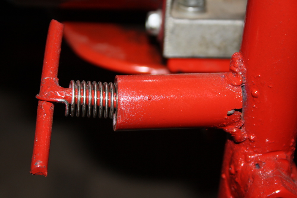

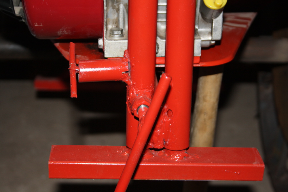

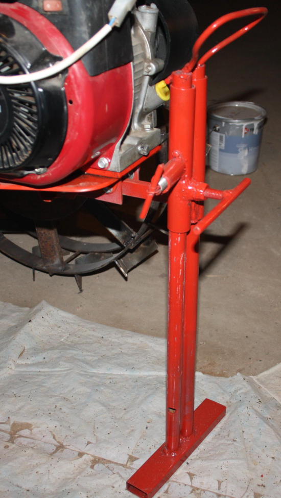

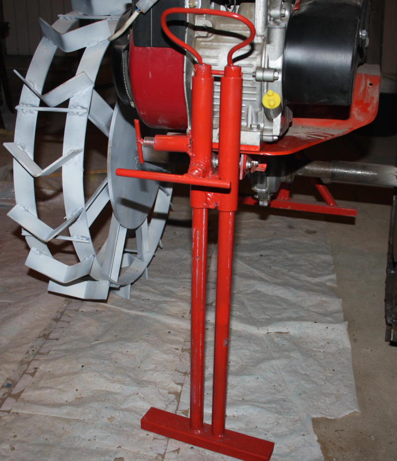

stalstar50 написал : Достала передняя подножка!!! Никто не думал, как бы её, не обходя МБ вокруг, убирать.... и, когда надо, обратно....?????
Попробуйте сколхозить что-то подобное, пользоваться очень удобно. При поднятии вверх сама фиксируется защелкой. Опустить вниз - защелку на себя, подставка сама падает, только зажать зажимом. Сам два года мучился с родной поставкой - заколебала. Здесь на форуме подсмотрел идею, доработал под себя.

Alex89733 написал : пользоваться очень удобно
А Проблем не было?))))))))))))))) Не совсем понял... в чем удобство?????? (Такое ужебыло на форуме...)...(((((((

stalstar50 написал : А Проблем не было?
Каких? Были тогда, когда заводская стояла, теперь нет. В чем удобство пользования - см. выше. Удобнее только "по щучьему веленью".

stalstar50 написал : в чем удобство??????
У этих подножек главное удобство - выставляй любую высоту! Это не так глупо и не нужно, как кажется:)
Еще с помощью такой подножки и кирпича\досочки под сошник очень удобно колеса на фрезы менять в одиночку.

Точно, я у Тремала образец подсмотрел. При перевозке МБ в авто ставлю в сцепку такую подставку Специально низкую сварганил, чтобы МБ в универсал стоя убирался, а когда переобуться надо кирпич под нее подкладываю.
