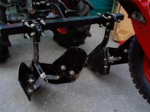

На выходных ухлопали 24 сотки картошки.
Сажали - пол огорода изпаганили пока поднаровились ровно нарезать, правильно картошку закладывать. И то в последствии оказалось что картошка почти вся сверху - надо было глубже сажать. В результате у соседей картоха цветёт и пахнет во всю, наша только соизволила из земли показаться.
Окучивал - таже история. Огород немного под уклон, пока приспособился нормально землю наворачивать - убил кучу времени и опять пологорода оказалось окучено кое-как. В конце-концов приспособился работать на 700-х гз в паре с дисковым окучником.
Перед копкой настраивались на плохой урожай и на очередные эксперименты. Ан нет! Картошка, вопреки всем моим издевательствам, таки выросла. Мотоблок на 540-х гз (утяжелённых бочёнками с песком) в паре с картофелекопалкой показали себя с лутшей стороны. Единственное что мб даже на этих утяжелённый гз пробуксовывал и норовил зарыться :(. Может глубоко пускал копалку, но картоху резать не хотелось. Было правда ещё одно упущение - не скосили ботву вовремя и она посохла. Такшо два человека занимались подготовкой площади, двое - сбором картохи, двое - за ними хитромудрыми тяпками проходились в поисках пропущеной картошки (5-10% присыпается землёй) ну и я как оператор мототранспорта в перерывах помагал всем помаленьку ;). В общей сложности на всё ушло 10 часов за 2 дня.
В общем - мотоблок рулит. Теперь будем оттачивать технологию, а то в процессе первого года использования было выявлено куча упущений.

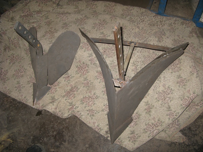

umnyi написал : утяжелять...
это понятно просто пробуксовка была не критичная, а быстро утяжелить было нечем... а я вижу что у WOW (см. 3 фото) копалка настроена уже чем у меня... может в этом подвох?

Олег М написал : а я вижу что у WOW (см. 3 фото) копалка настроена уже чем у меня... может в этом подвох? Пожаловаться на это сообщение
Копалка действительно хороша ,а именно форма ,зачет вытянусти вперед и плавноскользящим углом атаки , мне кажется что ширина в данном случии имеет второстипенное значение ,а вот то что поднемаемый пласт идет по касательной уменьшая нагрузку . Сразу в глаза бросается физически правельность конструкции.

Олег М написал : копалка настроена уже чем у меня... может в этом подвох?
Эта копалка шире не настраивается, у нее вообще нет регулировк, кроме дырок на стойке, я ее купил давно тому назад в Гагарине, сейчас таких там не делают. По моей почве вроде копает неплохо. Чтобы она хорошо копала пришлось поработать напильником

WOW! написал : у нее вообще нет регулировк,

:eek: Да действительно можно и шире, только толку никакого, начинает больше буксовать и между мотоблоком и копалкой нагребает кучу земли. Сцепка от сошника не лучший вариант, надо более длинную сцепку.
