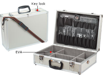

Супер!!! Порадовала идея с клипсами для гофры. Если Вы не против - воспользуюсь :)

Valdis написал : Порадовала идея с клипсами для гофры. Если Вы не против - воспользуюсь
Конечно не против. Но есть два нюанса: отвертки с худенькими ручками крепятся хорошо. Толстые - почти никак. И - клипса не позволяет прижать инструмент вплотную. Если простора мало - может быть значимым. И совет такого свойства: Инструмент уложен в формате МП3 ;) , в условиях тесноты замена инструмента на другой может быть проблемной. Поэтому покупайте заведомо качественный, чтоб не приходилось менять. Головок, бит и отчасти ключей с шестигранниками это не касается.

и бокорезы как то интересно крепятся:confused:

Лок написал : ...Конечно не против. Но есть два нюанса: отвертки с худенькими ручками крепятся хорошо. Толстые - почти никак. И - клипса не позволяет прижать инструмент вплотную. Если простора мало - может быть значимым...
Спасибо. На будущее учту. А с простором у меня проблем меньше. За пределами своего дома работать приходится не часто, поэтому инструмент живёт в шкафу:

anri написал : и бокорезы как то интересно крепятся
Да, с ними пришлось помудрить. Чтобы инструмент сам не слетел с крепления при переноске и тряске кейса, и чтобы его легко можно было снять тогда, когда это надо. С бокорезами - они стоят на полке, в районе шарнира крепятся аналогом разрезной трубочки, охватывающей их, а у ручек - т-образной пластмассовой деталькой, сделанной из соединителя пластиковых окон. Вынимаются они так: - вверх, рукоятки на себя - вниз.

А что за материал использован для кармашков ?

alex_k написал : А что за материал использован для кармашков ?
Произведение не моё, но по виду - это листовой АБС-пластик (Акрилонитрил Бутадиен Стирол). Не могу на 100% сказать, что использовал Проффэсор, но АБС для таких целей пойдёт.
