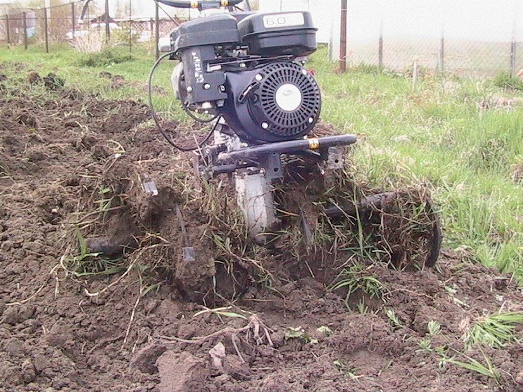

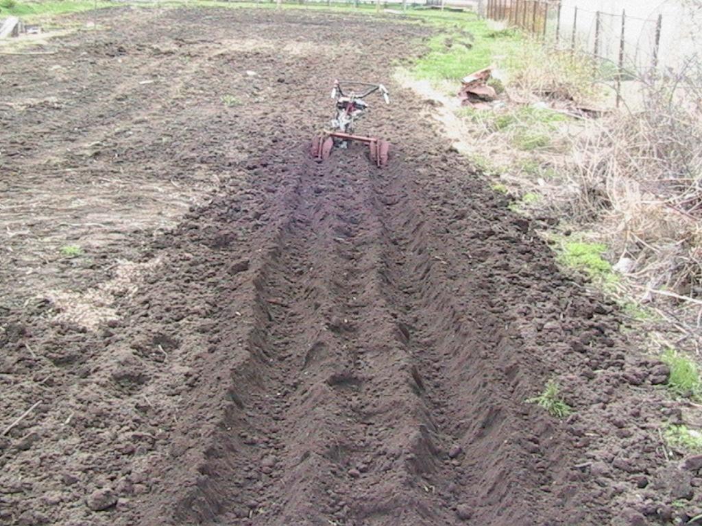

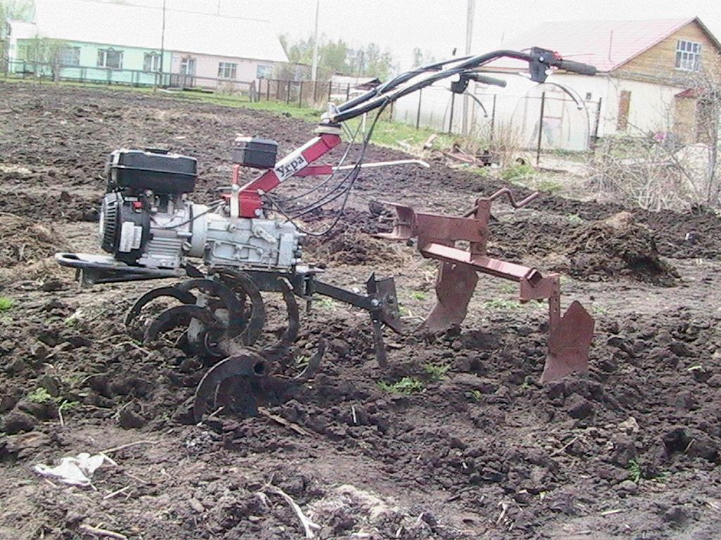

Малдер написал : Доброго всем дня. Два дня назад обработал(т.е. прорыхлил) картошку и окучил её. Рыхлил фрезами, как видно на фото, по одной с каждой стороны. Рыхлил на третьей скорости, МБ не зарывался. Прошу обратить внимание на рисунок протектора! Колёса поменял местами и тяговое усилие стало лучше,так мне показалось. Прошу прощения за кривизну рядов. МБ новый и на то время, посадки, не знал как нарезать борозды.:cool:
Я дисковым закапывал ниче с колесами не делал( видимо грунт разный -плотность). все на ура. гребень приличный пришлось плахой верх сглаживать (таскал).при работе с дисковым окучником я установил удлиннители - дело пошло (ровнее). Без них кидает ряды кривые....

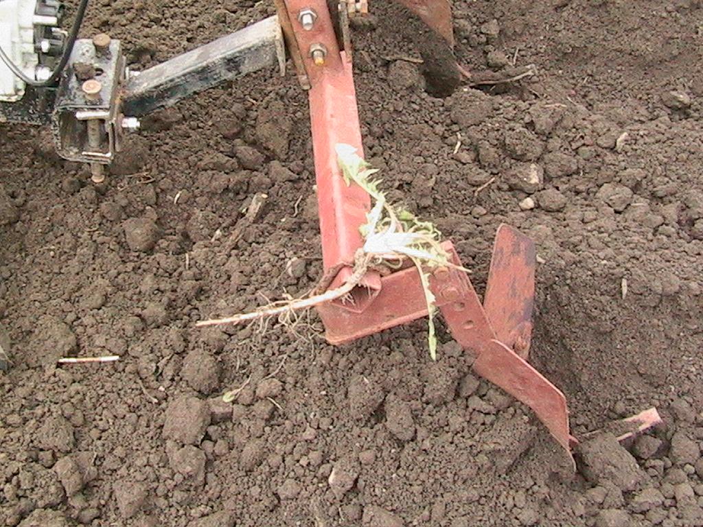

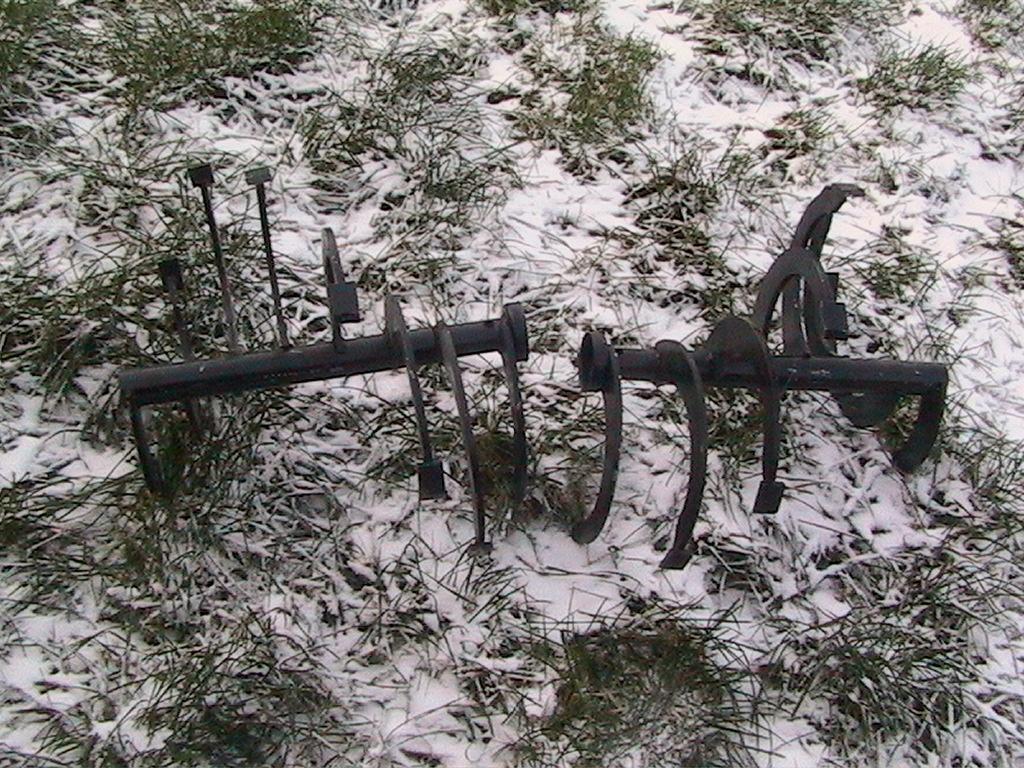

В понедельник делал полольники по опыту форумчан. Разобрал каркас строй кровати, отпилил уголки, длину уголков делал как у фрез. Затем нарезал, вырезал, просверлил и закрутил. Ушел целый день. Попасть с расстоянием отверстий для меня стало самой главной проблемой. Железо толстое советское режется и сверлится неохотно. Осталось только перекрутить болты на более длинные. Окучивать наверно через неделю, дождей надо, сухо. Пока хожу и выкапываю осот и вьюн и граблями однолетки разгребаю. Жук мертвый валяется у картошки, прыскал Актарой+ Максим (от болезней) клубни перед посадкой, она продвигается по растению и держится дней 30. Не реклама))) . на соседских участках все залеплено жуками. У мотоблока переставил руль и уже стал подкашивать траву косилкой Заря-1. Вначале просто повернул руль, но косить очень сложно мал рычаг для поднятия и поворота мотоблока. Когда поставил проставки стало гораздо удобнее, может приноровился. Косит замечательно сразу в полоску, вот только неприятно по ямам и неровностям. Еще один стакан начало сильно бить, думал подшипник, разобрал, все целое, собрал и поджал, биения не стало.

Я тоже дисковым закапывал, но не так гладко получалось. И удлинители ставил и колёса менял на ГЗ. Надо груза подвешивать спереди и тогда нормально будет. Здесь мне уже подсказки выкладывали. буду делать.

сверлить себе дороже сварку на 300А и жги, либо резаком . быстро, потом подточить...

Сварочного нет, только болгарка и перфоратор))

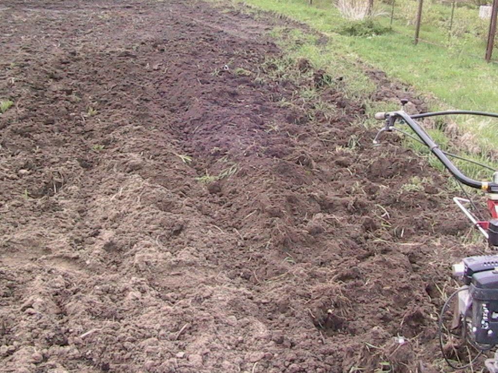

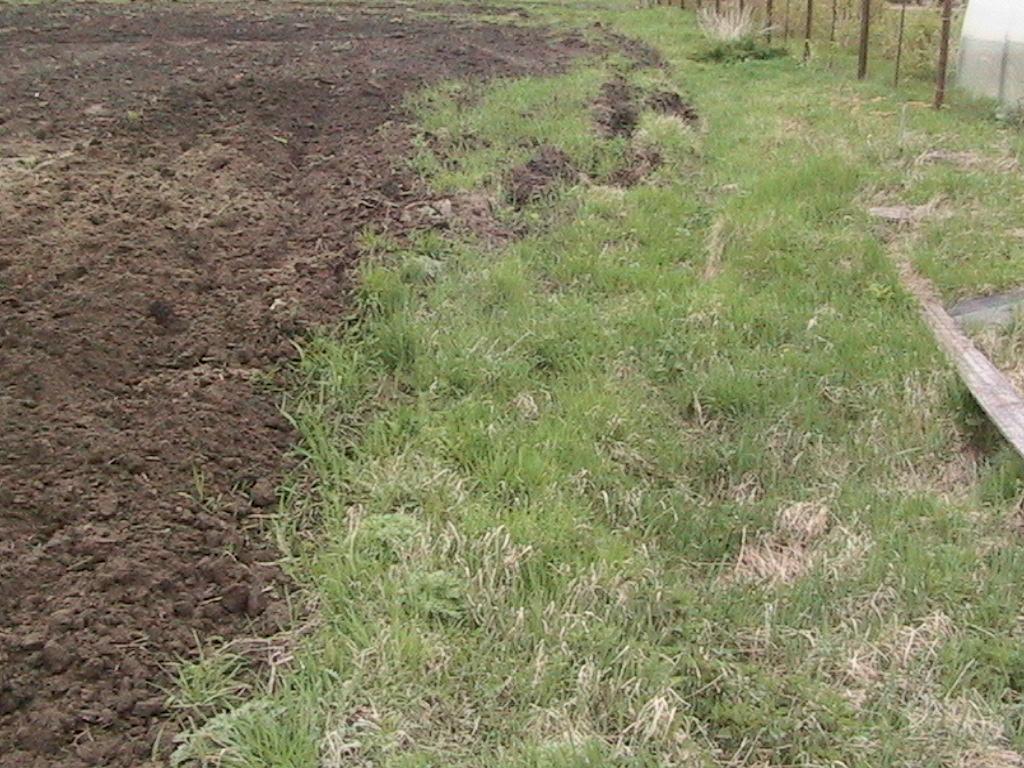

Вот как вышла картошка, но это самые идеальные варианты, есть те которые еще сидят в земле. Фото косилки и фото скошенного (клевер и рожь 2 года), планирую на неделе скосить, потом отрастет см 5-10 и прокультивировать, наверно надо будет косить и измельчать, но это в начале июля. кстати на последней фото видны раскрутившиеся шпильки, заметил когда фотографировал. Не зря рекомендуют протягивать все соединения после работы. По оборотам, что бы раскрутить косилку нужен прогретый двигатель и обороты больше среднего, затем по ситуации и густоте травы.

73Митяй написал : а почему по подробностям не приятно косить?

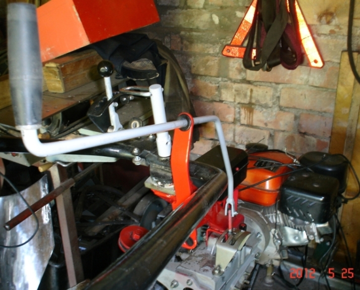

потому что жесткая сцепка и когда наезжаешь на холм косилкой, если он в ширину косилки то нормально, но потом когда колеса наезжают на него то соответственно косилка идет вверх, остаются огрехи да и неприятные ощущения когда вся эта "махина" хочет вырваться из рук, с ямами аналогично. Но это лично мои ощущения, может я как то не так кошу. Кстати сегодня скосил участок который на 2 фото 5 проходов туда и 5 обратно, так как участок облагороженный, ровный косить одно удовольствие.

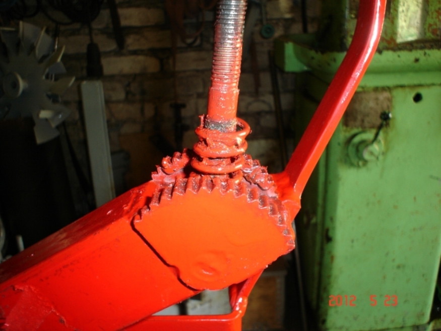

Николай986, сколько времени занимает поворот руля туда и обратно со всеми регулировками?
09.06.2013 в 09:41:49
Fernandez, первый раз я ставил час-полтора, но это первый раз и непонятно что куда))) Сегодня буду обратно ставить замеряю минут 15-20 думаю уйдет. Я снимал только тросик сцепления, остальные не трогал+ подложил гайку что бы фиксатор был на месте, там мешает головка болта, по крайней мере у меня так. Еще я приклеил ручку у переключателя, что бы не потерять, а оказывается зря. Теперь вместе с резинкой переставляю.

Странно, почему у меня ничего снимать и регулировать не надо, повернул руль, включил заднюю, и пошел косить?
