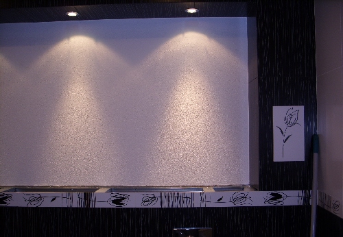

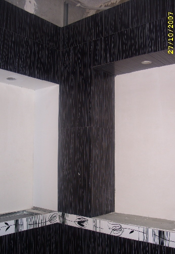

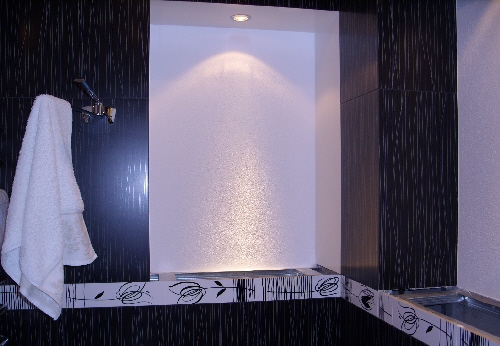

Будет держаться.Это ниша сделана из гипсокартона влагостойкого и прогрунтована.Наклеена плитка толщиной 10 мм.Врезаны светильники.
