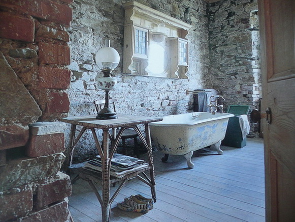

отойдите от штампов и сделайте примерно такой дизайн:)
Кол-вл работ уменьшится) Ни штукатурить, ни шпаклевать, ни на плитку разоряться... разве что на пол)

Кошка мур написал : отойдите от штампов и сделайте примерно такой дизайн
Такой дизайн у меня не получится - кладка более менее ровная.
