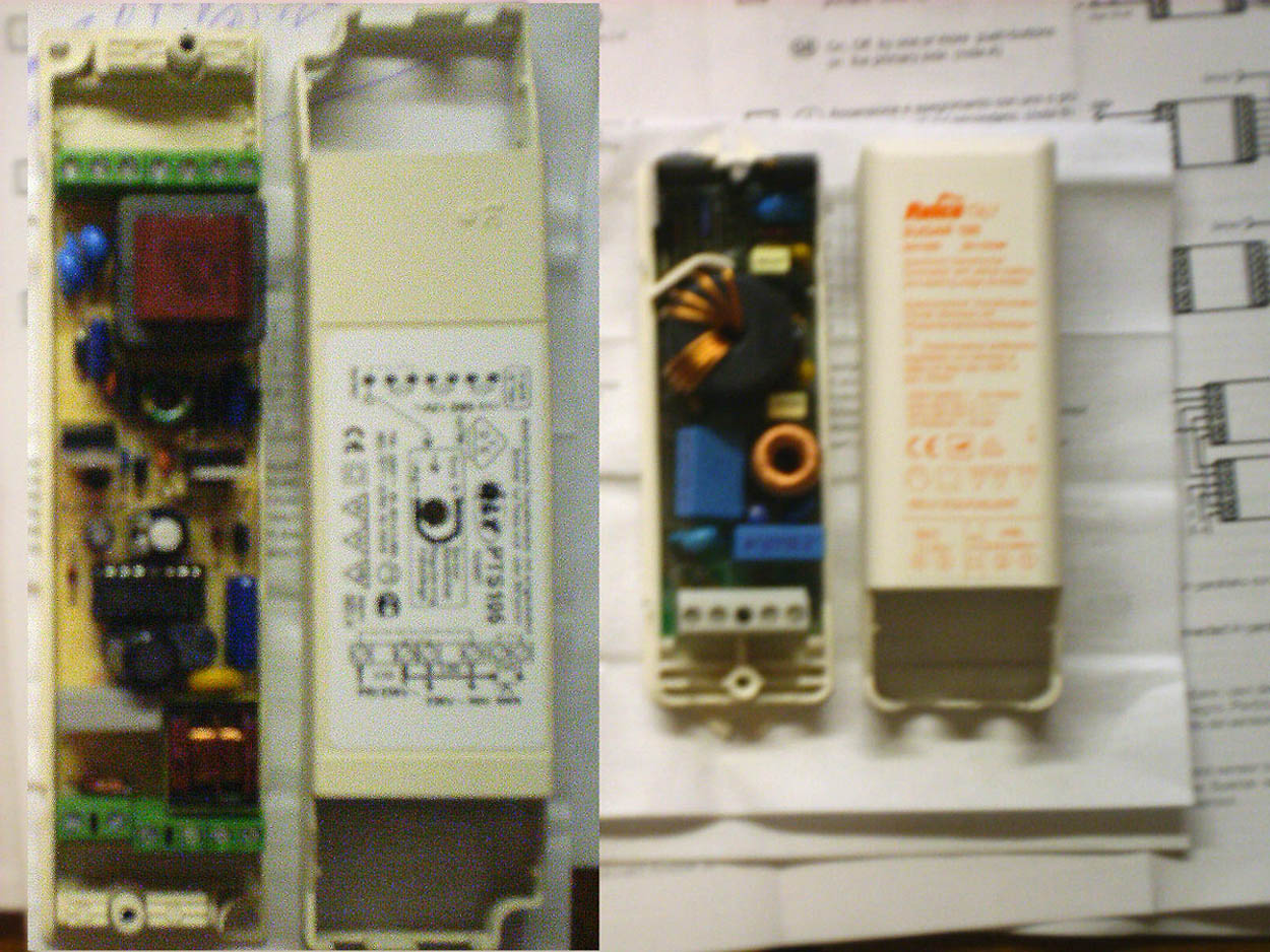

CHKostya написал : А есть ли у светильников и трансформаторов отдельная клемма для заземляющего провода?
У светильников на 12В после развязывающего трансформатора, это было бы излишеством... ;)

У светильников 12 вольт---нет.
У трансформатора (по стороне 220 вольт) при мет.корпусе---может быть (а точнее--должно быть)

CHKostya написал : А есть ли у светильников и трансформаторов отдельная клемма для заземляющего провода? Если в природе таковая существует, то нужно брать трех жильный провод...
Даже, если таковой не существует, три жилы присутствовать на "высокой стороне" должны обязательно.
CHKostya написал : От трансформатора провод тянется до ламп примерно от 1 метра до 1,5
Не забудьте, что длина кабелей от трансформатора до лампочки должна быть одинаковой, Иначе яркость свечения ламп может отличаться.

До транса 2х1.5 многожильный третий не требуется. За трансом 2х0.75 многожильный не более 1.5 м длинной, или почувствуете разницу в яркости источников. Клемники или распредколодки непринципиально. Колодки применяют для удобства, когда в трансе один-два выхода, а источников много (карнизные или со звёздным небом варианты), для эстетики, скорости и качества электромонтажа. Клемники ничем не хуже, но для подстраховки берите полипропиленовые, а не полиэтиленовые. При монтаже аккуратнее, не оставляйте оголённых концов.
Порекомендовал бы обжим наконечниками с изоляцией. Трансформаторы Вам предложили плохие, не жадничайте возьмите чуть подороже.

kirarpol написал : До транса 2х1.5 многожильный третий не требуется.
Именно - ТРЕБУЕТСЯ.
kirarpol написал : За трансом 2х0.75 многожильный не более 1.5 м длинной
Почему вы считаете, что при уменьшении напряжения надо уменьшать сечение жилы провода? Чтобы пару Вольт на нагрев провода оставлять?
kirarpol написал : для подстраховки берите полипропиленовые, а не полиэтиленовые.
Только не это ... 2CHKostya Лучше всего вам подойдут клеммы ВАГО 222 серии.

avmal написал : Именно - ТРЕБУЕТСЯ.
Куда и зачем? см. фото.
Там ток, то всего - 35-50W\12V = Вообще не греются. ВООБЩЕ. Просто так удобнее монтаж и дешевле.
Про метод соединения я ж написал - непринципиально. Только бы не на скрутках.

Сообщение от avmal Именно - ТРЕБУЕТСЯ.
Трансы разные бывают, каким-то требуется, видимо, а каким-то нет, но это на мой делитантский взгялд...
До транса через выключатель планирую вести Кабель ВВГнг-0.66 3х1.5ож, после транса Провод ПВС H 2х1.5 БЕЛЫЙ...Нагрузка не большая по сути 70 и 105 Вт, потери напряжение и как следствие нагревание кабеля не должно быть большим.
Но видимо, придется отдельно сначала купить транс конкретной марки, а затем уже рассмотрев его очень внимательно на наличие клеммы для заземления, решать о покупке провода...

CHKostya написал : сначала купить транс конкретной марки, а затем уже рассмотрев его очень внимательно на наличие клеммы для заземления, решать о покупке провода...
Вы же уже решили - ВВГ 3х1,5. Какие еще могут быть варианты? Разве, что NYM 3х1,5.
Решил, что куплю транс, если в нем не будет на стороне 220V клеммы для заземления, то до выключателя буду вести 3х1.5 после (от выключателя до трансов) - кабель 2х1,5. Если будет клемма для заземления, то все буду вести 3х1.5...
Понимаю, что это все заморочки какие-то и не на этом надо акцентировать внимание, т.к. выйгрыш в стоимости при длине кабеля 7 метров (1,5 до выключателя+ 5,5 до трансов) и стоимости NYM3х1.5- 19.79 руб и NYM2х1.5 - 16.05 руб составит всего 21 рубль :)
Что качасается ВВГ и NYM... Я так понимаю они сравнимы по характеристикам!? Посмотрел прайс той фирмы, у которой буду брать кабель, выяснилось, что разница в цене между NYMом и ВВГ-ой всего 1 руб 10 коп. Конечно буду брать NYM. ;)

Бери NYM 3х1,5 и все. Если не будет использована жила для заземления просто заиолируешь на всякий случай и все. (Малоли, потом поменяешь трансы и светильники, а у них будет заземление. и у тебя оно уже есть!!!).
