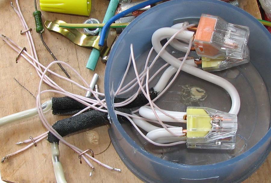

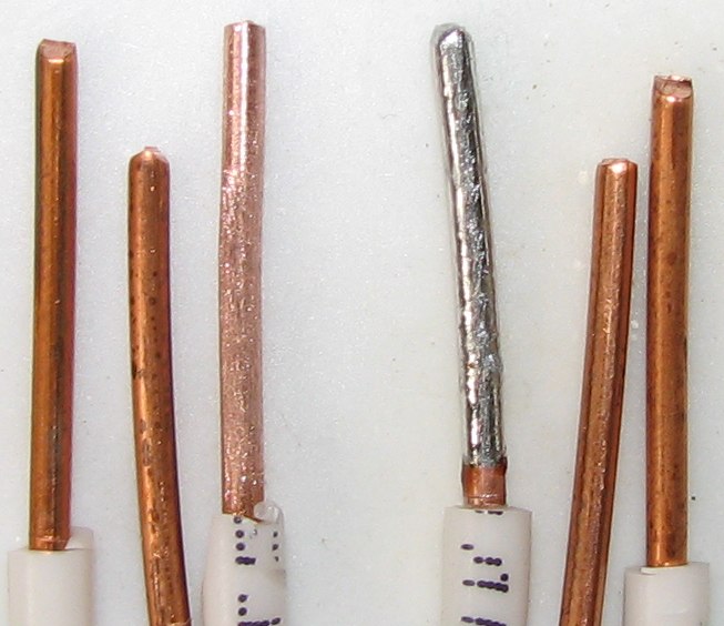

Заменил пару Ваг соединениями "колечки под винт М4" без гроверов.
Во вторую освободившуюся коробушку хочу поставить 773-и на медь 2,5мм2. Имеется такой реальный провод - см. фото. Видно (посередке вложен с одной стороны зачищенный, с другой облуженный кусочек для сравнения), что провод, хотя куплен совсем недавно, имеет не самую свежую поверхность, хотя сильно окисленным его назвать нельзя. С флюсом F3 (аналог ЛТИ-120) лудится легко (можно паять без предварительного облуживания), с канифолью - тоже лудится, но надо повозить паяльником и нормально прогреть, паять без предварительного облуживания нельзя. Причем, коррозия неравномерная, в крапинку.
Два вопроса: 1)Все ли монтажники и бытовые пользователи зачищают [такой] провод перед вставкой в Вагу? 2)Зачищать ли мне?

20.07.2008 в 16:10:59
Kamikaze написал : Два вопроса: 1)Все ли монтажники и бытовые пользователи зачищают [такой] провод перед вставкой в Вагу? 2)Зачищать ли мне?
Ради "чистоты" эксперимента - не зачищайте. А лучше сделайте 2 соединения - с зачищенной и незачищенной жилой.

iale
iale
Сообщений: 14446
20.07.2008 в 22:49:23
В моих испытаниях была "проба" сильно окисленного, чуть ли не "зеленого" провода, результат хуже, но не смертельный.
Kamikaze
Kamikaze
Регистрация: 05.01.2007
Запорожье
Сообщений: 11101
21.07.2008 в 13:33:27
Упаковал оба варианта в одну коробушку, по две Ваги на зачищенную (773-322 + 773-324) и незачищенную (2 х 773-322) медь, соединив группы куском провода подлиннее, дабы уменьшить взаимное тепловое влияние.
