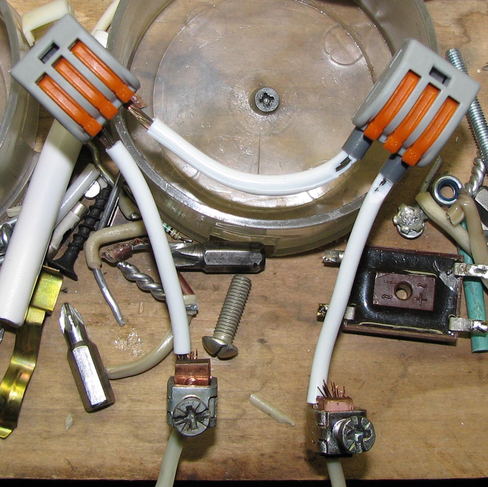

Ан не все так просто... Только что попробовал с изрядно окисленными (до позеленения) многопроволочными жилами (от ШВП). При токе 20А на Ваге с неопрессованными концами падает ок. 60мВ, с опрессованными - ок. 20мВ. На винтовом сжиме (прямой ал. провод прижат к U-образной петле многолилки, затянуто капитально): 8 - 9 мВ :). Наконечник вставлен узким основанием трапеции к токоведущей шинке Ваги, потому как вдоль широкого основания по краям идут два ребра, т.к. в средней части сильнее вдавлено.

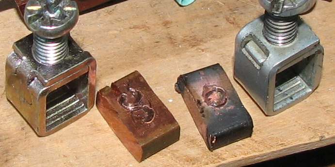

Kamikaze написал : Любопытно так изменилось "желтое цинкование" (цинкование с хроматированием) на сжиме, находившемся рядом с горящей Вагой.
Не похоже, что только температура повлияла.
ИМХО начала работу гальваника...

Неслабо так почернела медь, подвергшаяся вчера действию испарений из Ваги (вчера она была матовая, но медного цвета).

09.06.2008 в 20:16:24

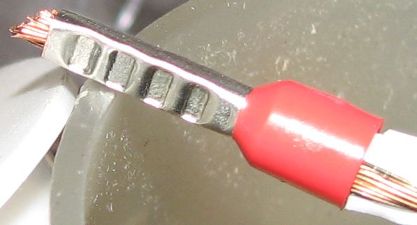

Заменил в одной Ваге 222 неопрессованные окисленные многопроволочные провода 2,5мм2 на неопрессованные же новенькие 2мм2 (скручены из двух 1 мм2). Добавил также два промежуточных соединения опрессовкой тонкостенными трубчатыми наконечниками 4мм2 (наделись с трудом) (опрессовка трапецией).
Результаты при токе 20А (мВ\мОм):
  • Ваго 222, неокисленные многопроволочные жилы: 25…28мВ \ 1,25…1,4мОм
  • Ваго 222 опрессованные окисленные многопроволочные жилы: 21..23мВ \ 1,05..1,15мОм
  • опрессовка неокисл. жилы с окисленной: 7…8мВ \ 0,35…0,4мОм
  • опрессовка окисленной жилы с окисленной: 7…8мВ \ 0,35…0,4мОм
Разброс значений вызван тем, что у многопроволочной жилы результат измерения зависит от места касания щупами.
Ваги на открытом воздухе теплые, но холоднее алюминиевого провода. Упаковал все это добро в коробушку, посмотрим на динамику...
Начала перегреваться опрессовка алюминия, которая прессовалась с меньшим цинизмом. Дожал. Все таки мягенькая трубочка для пломбировки не годится для соединения проводов :)
