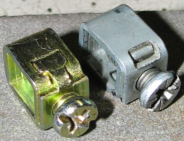

Извините за "флудливый" вопрос. Что представлют собой, в смысле качества соединения, клемники, монтируемые на дин-рейку? Видел в магазине клемники разных видов: по сечению, цвету. Что-то типа этого:

Yurydan написал : Что представлют собой, в смысле качества соединения, клемники, монтируемые на дин-рейку?
качественные (брендатые) отменного качества!

аматор1 написал : качественные (брендатые) отменного качества!
Но такие в маленькой распределительной коробочке не поставишь...
