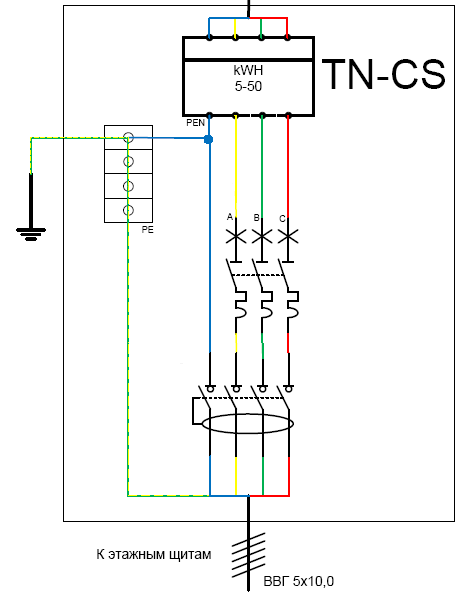

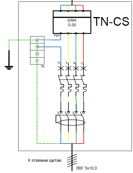

Здравствуйте уважаемые форумчане. Завтра придет электрик монтировать вводной шиток в дом. Проект есть. В проекте указан автомат 3п ( v1) . Но встречаются схемы и с автоматом 4п (v2) . Как все-таки правильно ?

NikolaBY написал : Проект есть. В проекте указан автомат 3п ( v1) .
Делайте по проекту. Допустимо применять и 3р и 4р.

Уж сколько раз твердили миру, что PEN должен быть НЕРАЗРЫВЕН, и шина раздела должна быть ДО счётчика :( Или у этих "схем" вход (источник энергии) снизу?

21.03.2008 в 15:58:23
снизу

2sergey_sav 2Arr Спасибо! Так и будем делать! ( в смысле по проекту). 2Arr Вход сверху. А дальше, на этажные щитки можно использовать 4п или 3п+N. А если нет, то зачем они njulf выпускаются?

Викторыч написал : снизу
Ага. И из пятипроводки делаем четырёхпроводку... :)
2NikolaBY А может лучше кусок Вашего проекта приведёте? Перед считалкой ещё автомат должен стоять.
А эти картинки просто забудем...

2sergey_sav Проект в бумажном виде и сейчас его у меня нет с собой. Прошу прощения, что картинки с ошибками, просто хотел проиллюстрировать вопрос и вырезал кусочек из того, что валялось на компьютере.

NikolaBY написал : В проекте указан автомат 3п ( v1)
В проекте схема есть? На картинке совсем неправильно.
вводной шиток в дом
Обычно место вводного трёхполюсника выше счётчика. А PEN следует заводить на шину PE, а уже с неё N идёт на счётчик (или четырёхполюсник до счётчика).

2ВТБ! Еще раз прошу прощения за схему. :(

2ВТБ! Поискал по форуму и нашел, что в теме http://www.mastercity.ru/vforum/showthread.php?t=11069 пост N2 Вы писали про четырехполюсный автомат. Такой автомат, установленный на вводе перед счетчиком при отключении ПОЛНОСТЬЮ отсоединяет меня от линии. Использование трехполюсного подразумевает, что общая нейтраль будет ВСЕГДА подключена к моему заземлению и есть вероятность того, что при отключенном вводном автомате(3п) по моим проводам будут гулять неслабые токи от соседа или всей улицы.
Практически у всех производителей есть и 3п и 3п+N и 4П. Каковы причины использования того или иного вида?
