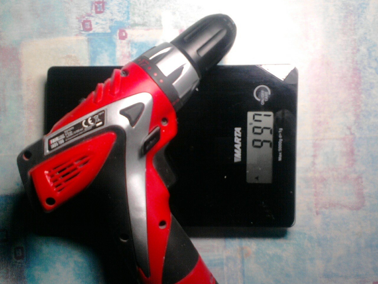

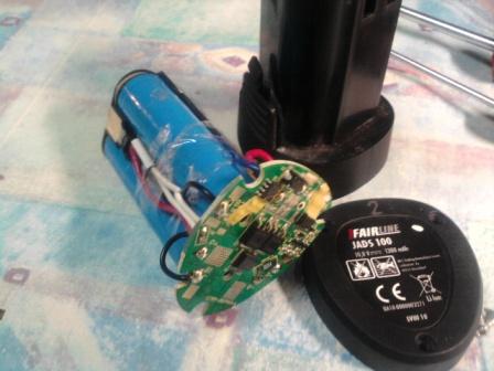

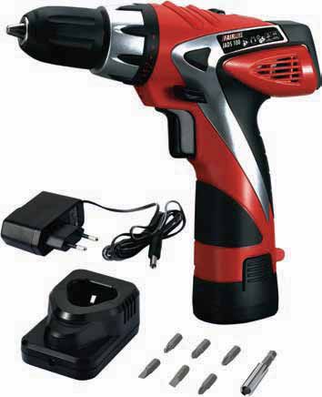

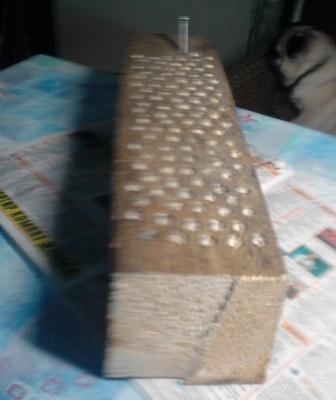

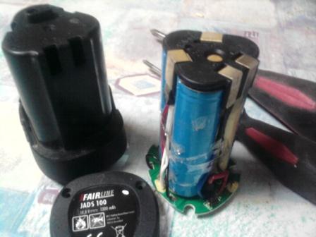

купил в июле по акции за 999 руб :eek:Faire Line Jads100-акк 10,8 В 1,3А\ч.Вызывало подозрение такая ценна(без акции 1690р) за литий ,2х скоростной,полный автолок.друг предположил наличие в нём пластиковых шестерёнок и поэтому в тот же день шурик был распотрошён.анализ приятно порадовал -нутро из металла,от вполне профессионального шура(уж точно лучше ИСа) .В работе удобен и хорош(я занимаюсь электрикой ,иногда отделкой).Конечно для срубов и бань он слабоват,но для домашнего пользования лучше я не видел за такие деньги.Дождался очередной акции и купил в декабре ещё один себе(ради второго аккумулятора) другой соседу.На втором провел тест -90 саморезов закручено -выкручено на 1й скорости 350об\мин.

Там пишут, что зарядка 3-5 часов. Не смущает? И ещё вопросик. У акка верхняя часть очень на бошевскую. Не подходит в их зарядку? Не пробовали случаем?

У китайских копий БОШевских 10.8 аккумов нет трех дополнительных контактов, из-за их отсутствия Зарядник БОШ их не видит. Вот внутренности китайченков http://www.mastercity.ru/showthread.php?t=82240&p=2821007&viewfull=1#post2821007

очень любопытно! У китайских клонов внутри защитные схемы. В отличие, от брендов (не все, но большинство), которые схемы теперь ставят в тушки инструментов

не знаю как в боше(на фиг литию к двум основным клеммам ещё и три дополнительные).В Фаере все мозги управляющие зарядом и разрядом стоят в аккуме,на доп.клемму С приходит "+" от зарядки.Ток заряда 0,5А(замерял сам),время заряда 2,5 часа (+/- 5мин).Думал форсировать заряд(у ИСа такой же акк(но цена-800руб за акк)и зарядка за 1 час),но проблемма решилась покупкой такого же шура .Пока кручу каркас ,гипрок второй успевает заряжаться.Недостаток только один -запрет на работы в мороз ,но меня это никак не трогает:).Теперь хочу литий приспособить в свои старые ИСы но под 14В(4лития 18650) мож кто подскажет какой контролер нужен,ктонить разбирал литий на 14,4В?мож где готовые платки продают чтоб экономически обоснованно?За литием будущее!Спасибо китайским братьям по оружию!

Дак оне вроде поштучно, а не скопом, как в н.кадмии заряжаются.

Вот и я так думаю.У них подход другой. Подешевле что ли.
