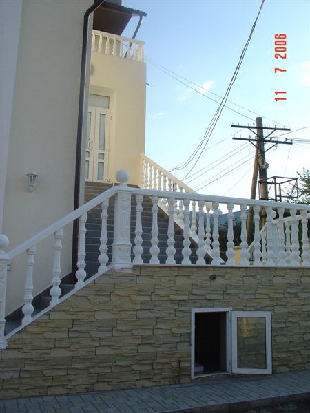

Левша1 написал : И перф на аккумуляторах отнюдь не такой мощный (дюбельник скорее) и разряжает быстро аккумуляторы
Плюсовый аккумный анкерник ИМХО лучший девайс для своих задач. Причем аккумов хватает на много. Конечно если бурить метровым буром на 18мм, то сядет быстро, причем основные потери на выгребании шлама. А вот анкерные отверстия и сбивка плитки для аккумов не проблемма. На фото ниже, парадная лестница, квадратов не помню сколько. Сбивал плитку, остатки клея, благо их было не много.....посадил 4 аккума на 24В, 2.4Ач. Перерывов в работе в ожидании заряда батарей не было.
