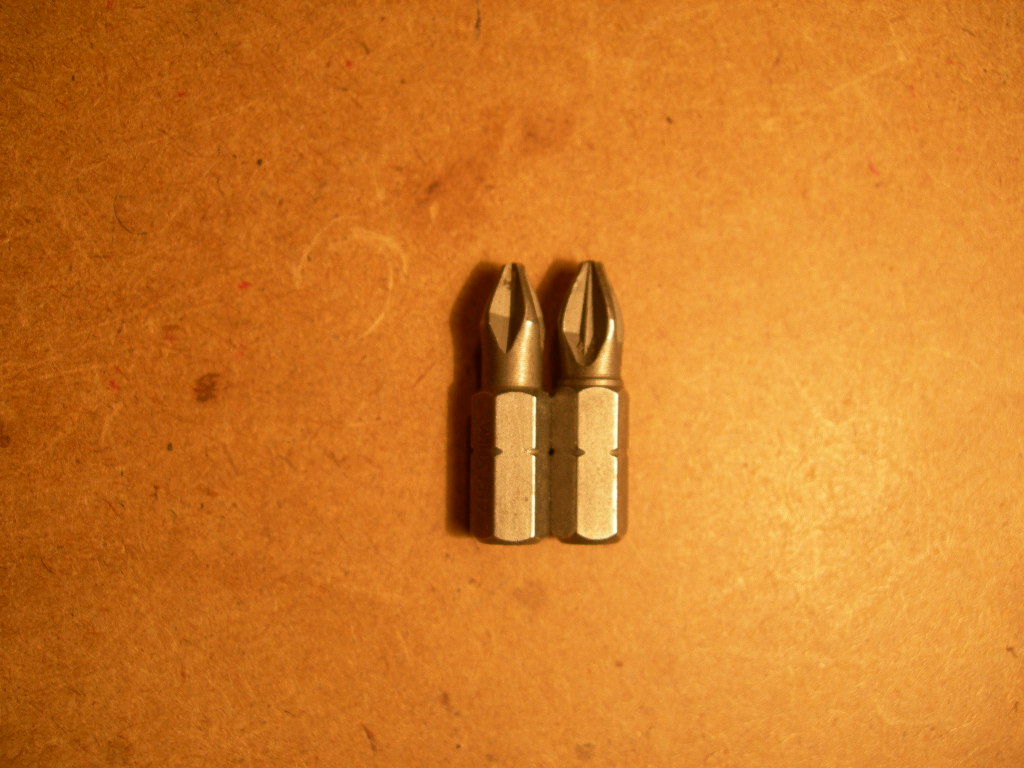

Homemaster написал : биты USH Industrial
Есть такая бяка. Поработать ими не получилось. Потому, что по внешнему виду Филипсы от Позидрайвов отличить нельзя. А к манюсеньким буковкам приглядываться не всегда возможно. Вот такой прикол.

Брейгель написал : Есть такая бяка. Поработать ими не получилось. Потому, что по внешнему виду Филипсы от Позидрайвов отличить нельзя. А к манюсеньким буковкам приглядываться не всегда возможно. Вот такой прикол.
У Вас на картинках вовсе не Industrial. Industrial и Isotin отличаются только цветом, форма головок одинакова. Но если увижу Standart, тоже пригляжусь - как-то даже странно.

25.02.2011 в 14:58:18
Брейгель написал : Потому, что по внешнему виду Филипсы от Позидрайвов отличить нельзя.
Заблуждаетесь, хорошо видно даже по фото. PH с коническим окончанием сторон креста, а PZ ровные. PH были разработаны, что бы сами выскакивали из головки, когда уже завёрнуты, отсюда и все проблемы с ними.

26.02.2011 в 08:31:19
BSmaster написал : Заблуждаетесь
Сами попробуйте! Зрение нужно долго напрягать. При полном отсутствии каких-либо других, полезных, особенностей? Нафиг такие проблемы на ровном месте? PS Вот смотрю на них - какие тут конические окончания??? Мелкоскоп, что ли, достать?

26.02.2011 в 09:06:12
Брейгель написал :
Брейгель
Мы точно понимаем лруг, друга? Я вроде понял о чём речь, на PZ отсутствуют дополнительные, маленькие грани, в промежутках основных. Справедливости ради, надо отметить, что смысловой нагоузки они не несут. Но перо то у них очевидно, разной формы. Хотя в глаза и павда не бросется.

26.02.2011 в 09:19:44
BSmaster написал : на PZ отсутствуют дополнительные, маленькие грани, в промежутках основных
Присутствуют. Но такие микроскопические, что батяня мой их не видит при всём старании и нормальном освещении. Да и мне напрягаться неохота. В помойку такие выдумки!

26.02.2011 в 12:00:31
Брейгель написал : Но такие микроскопические, что батяня мой их не видит при всём старании и нормальном освещении.
Я и на фотографии, их тоже не вижу. :(

26.02.2011 в 13:58:50
BSmaster написал : Я и на фотографии, их тоже не вижу.
Да есть они, есть! И как ни странно, все работает. Но из-за того, что биты лаком покрыты, видно действительно хреново. А сами биты действительно из разряда; как повезет. В Ашане брал год назад, так за эти деньги отлично! В Эксллере взял длинные-пластилин! В общем лотерея! Да и вообще с битами сейчас сплошная лотерея. Взят ту же Веру; то хорошо, то плохо.:confused: Только цена, далеко не USH.:(:(

26.02.2011 в 14:14:51
Да что вы говорите? :eek: Если бы это сказал кто другой, я бы предположил полное отсутствие опыта общения с битами... :)
Брейгель написал : Да и мне напрягаться неохота. В помойку такие выдумки!
Можно конечно всё крутить одним PH... :) И есть немалое количество людей которые так и делают... :(
