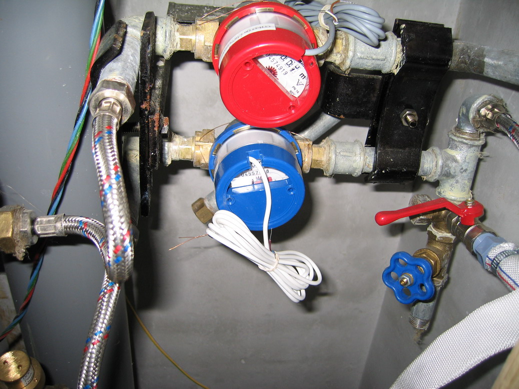

Prok12 написал : Без крепления велики нагрузки (рычаг) на резьбу входных шаровых кранов и регуляторов давления (убогих кстати) - там и может лопнуть...
А если коллектор крепить за стену, то при подвижке стояка нагрузка будет еще больше....

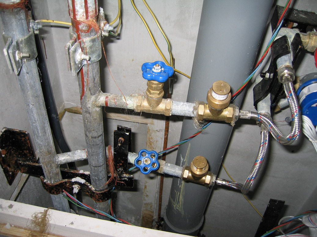

marooned77 написал : Вопрос остается, к чему крепить: сантехшкаф выполнен из гипсокартона, оболжен плиткой, остаются только 2 стены для "врубания" крепежа.
Вариант1. Сложный но надёжный; закрепить коллектора на задней стенке техшкафа в специальных креплениях (есть на любом строительном рынке). Счётчик с коллектором соединить через металопласт 20мм. Вариант2. Попроще но не столь надёжный; опять же к задней стенке металическими хомутами через шпильки.
На сколько могу судить по фотографии; и краны, ирегуляторы Российского производства. Они хоть и убогие, но надёжные (не сломаются). Ачто стоит между ними? Если силуминовый нипель, то это бомба замедленного действия. Но судя по тому, что уже прошло три года, на силумин не похоже, хотя кто знает.

Ну а по уму, как нужно ставить отвод - на сварку, как у меня сделали или на тройник?

У Вас сделано, как положено по проекту. Я так думаю, что и три года назад некто нечего не переделывал, тоесть сварное соединение осталось от строителей. Чтобы в этом убедится, загляните к соседям.

А такой вариант крепления не рассматривается?
31.03.2008 в 22:51:38
@lexx написал : А такой вариант крепления не рассматривается?
Именно! Именно такая идея и витает, смущают дюбели пластиковые в стене, нормально ли? И потом, как точно вывести уровень подпорки под гребенку? Ведь все закрыто, лючок, конечно, 60х40 сделан, но все равно дрелью ой как неудобно залезать..

Тут не коллекторы крепить, тут все переделывать надо... Уголки на МП зачем вообще стоят? Похоже на членистоногого паучка... Но только у паучка ножки покрепче, чем эти уголки. Редукторы давления еще не пищат? Скоро запищат.

Ну переделать это благородно, но оправдано ли? кстати, вот как было при сдаче.
Холодная труба, та, что ниже, закреплена к стене и стоянку хитроумным кронштейном, все так в стиле ССССР..

Я не сразу заметил, что пространство ограничено. Сам делал во время монтажа, да и доступ у меня был довольно свободный, т.к стоит (пока) штатная дверца. Вертикальную направляющую (не знаю, как её обозвать) крепил на два самореза (два пластмассовых дюбеля). Там не такие огромные нагрузки на консоль, чтобы вырвать её.

О чём я и писал, сварные соединения проектные.
