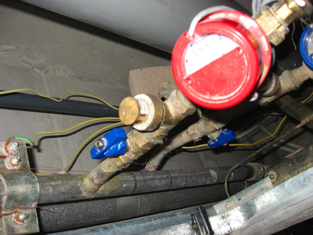

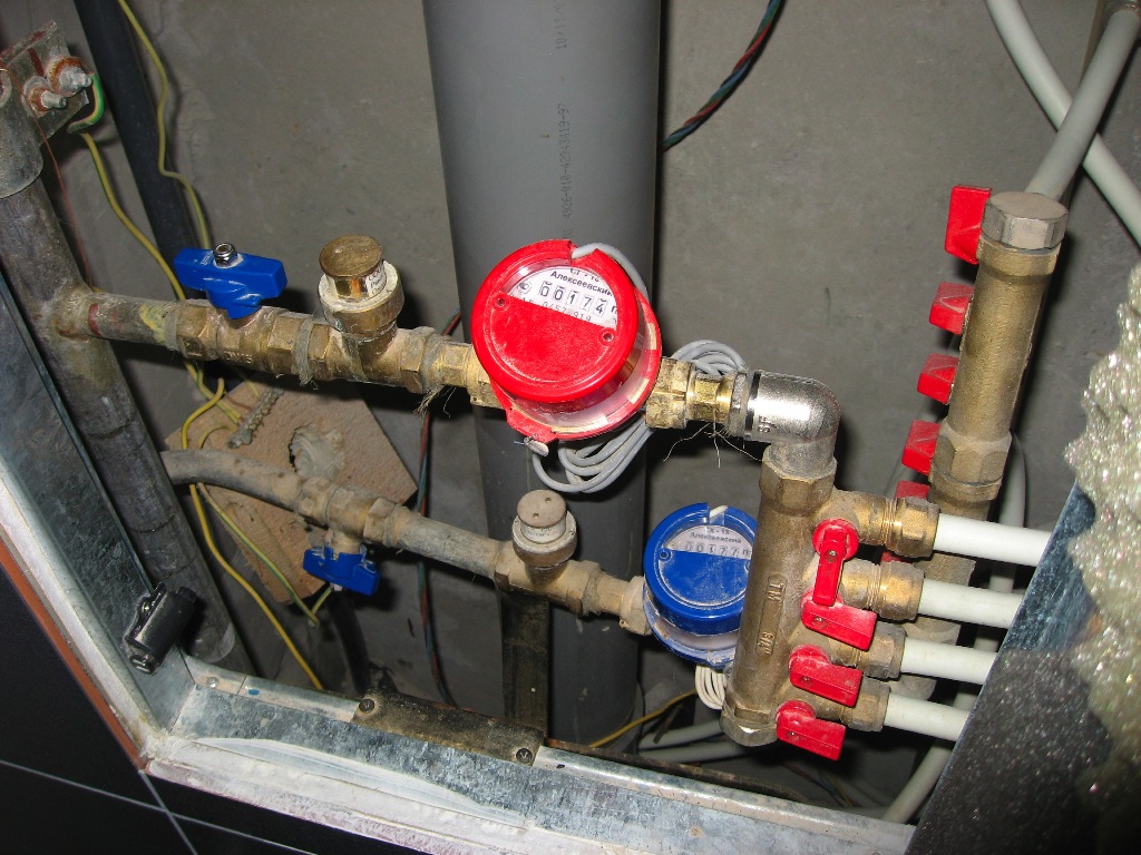

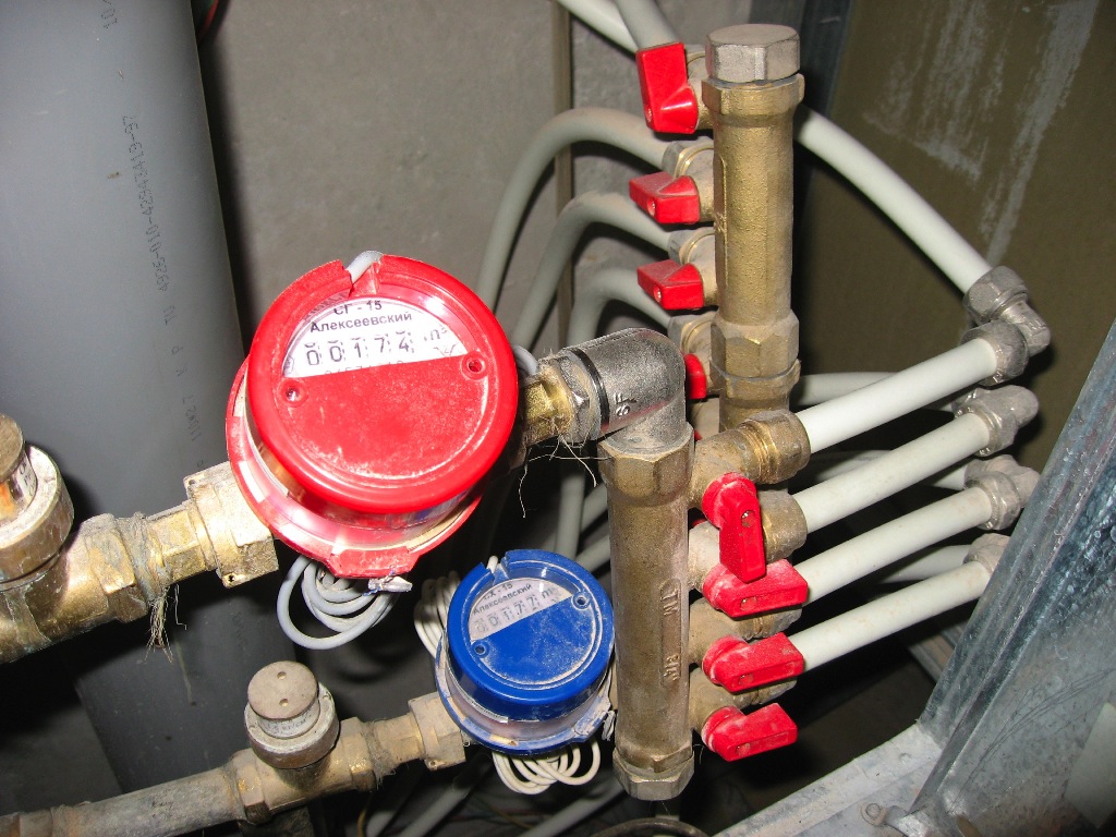

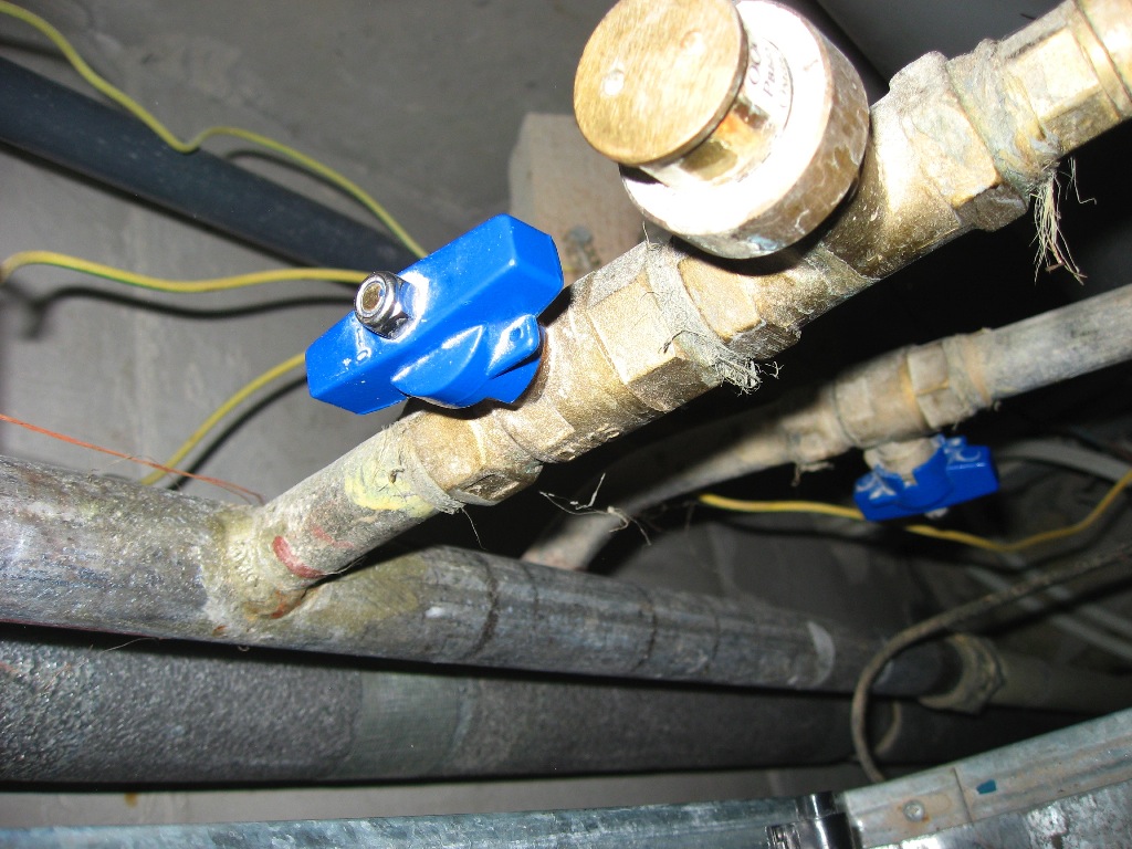

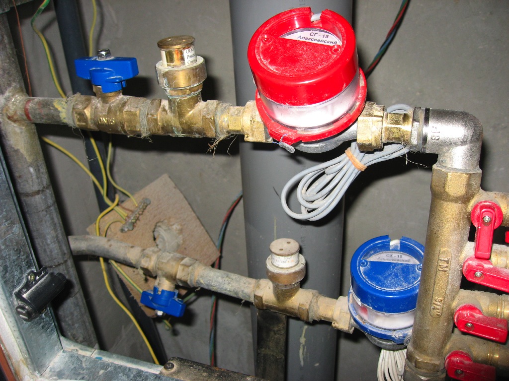

В силу разных причин занялся аудитом того, как 3 года назад мне сделали разводку гор и хол воды в сантехшкафу.
При осмотре напряг тот факт, что обе гребенки держатся с одной стороны на трубе, что под 90 градусов вварена в сам стояк, а с другой на веере металлопластиковых труб. И все. Получается, что все висит на сварке (на соплях?? :confused: )
Место сварки - насколько оно крепко в перспективе, не нужно ли как то дополнительно зафиксировать гребенки (например, анкер в стену и на шпильке хомут)?
Правильно ли, что отводы именно вварены, а не отведены тройниками на резьбе? Тройник, кажется, более крепкой конструкцией, нежели приваренная труба.

Сварка, если она качественно сделана, гораздо надежнее резьбы. В месте сварки толщена трубы не уменьшается, а при нарезании резьбы часть толщины трубы срезается. Поэтому, если Вас беспокоит именно сварное соединение, я бы Вас успокоил. А если говорить о всей конструкции, то если её закрепить, хуже не кому не будет.
31.03.2008 в 01:14:28
Жестко закрепить? А что если стоят сдвинется, а тут фиксированно, взя нагрузка на этот стык ляжет? Был тут пост, как "срезаются" сварные стыки, когда стояк "уходит". Получается, и крепить плохо, и не крепить тоже.

Просто крепить надо аккуратно, чтобы не чего не сдвинуть, или не крепить вообще. Ведь простияло же 3 года.
31.03.2008 в 01:40:27
Какие идеи крепления? от чего к чему, как чем?

Дайте фото разных ракурсов узла

Без крепления велики нагрузки (рычаг) на резьбу входных шаровых кранов и регуляторов давления (убогих кстати) - там и может лопнуть...

Факт, рычаг напрягает именно он. Фотки прикладываю.
Вопрос остается, к чему крепить: сантехшкаф выполнен из гипсокартона, оболжен плиткой, остаются только 2 стены для "врубания" крепежа.
