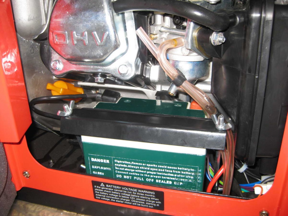

Leonid_49 написал : Есть еще вариант в кожухе. Он чуть подороже и потише
это не кожух , а рама обшитая снаружи декорацией. http://www.foroffice.ru/products/description/25164.html
кожух на фото . там см 4 шумопоглощающего материала по контуру. переднюю и заднюю стенку чтобы снять нужно сильно постараться, ностолько плотно все обжато шумкой Если хотите чтобы генератор был тихий смотрите чтобы глушитель был увеличенный по размеру.
он в плоскости по размеру примерно как мотор и см 5 шириной. на второй фото он частично виден слева от крышки с надписью OHV
у Hyundai он указан что увеличенный , но нужно проверить как сделан Уровень шума (Дб): 58 - не указано на каком расстоянии от генератора меряли.
хотя цифра красивая
счетчик моточасов тоже не проблема 1000 руб и 30 мин времени на третьей фото сверху.
