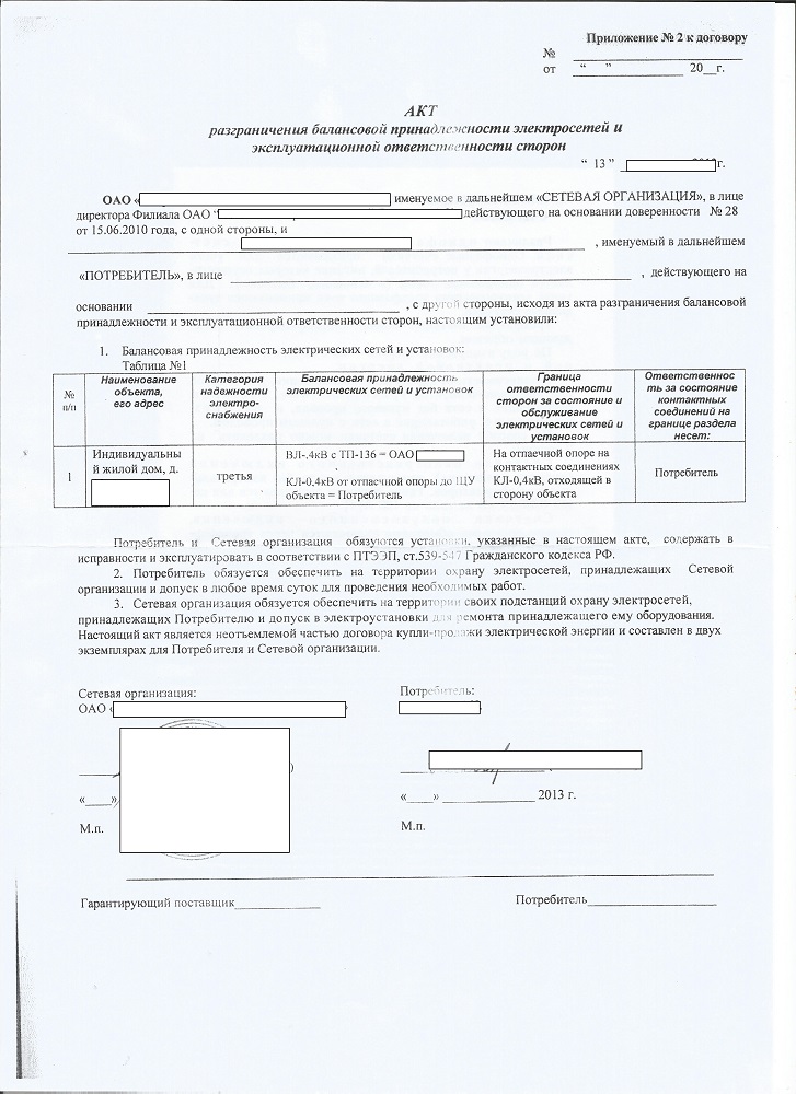

DED@ПВО написал : Точка присоединения всегда опора
Да, вот пример как у нас:

Khlebnikov написал : Да, вот пример как у нас:
Феерия эффективного менеджмента... Потребитель полезет на опору ВЛ, в электроустановку принадлежащую сетевой организации для производства работ. Как ему получить наряд допуск на данную работу? :cool:

ПPOPAБ написал : И подарят вам не более 25-ти метров СИПа.
Увы..... Вот на этом то как раз и экономят..... Точка демаркации - опора ответвления, и все что после неё за счет потребителя(в квартирах точка демаркации - выходные клеммы счетчика, от того и вводной кабель за Ваш счет), а оплата в любом случае отдельно, потому как за работу!
