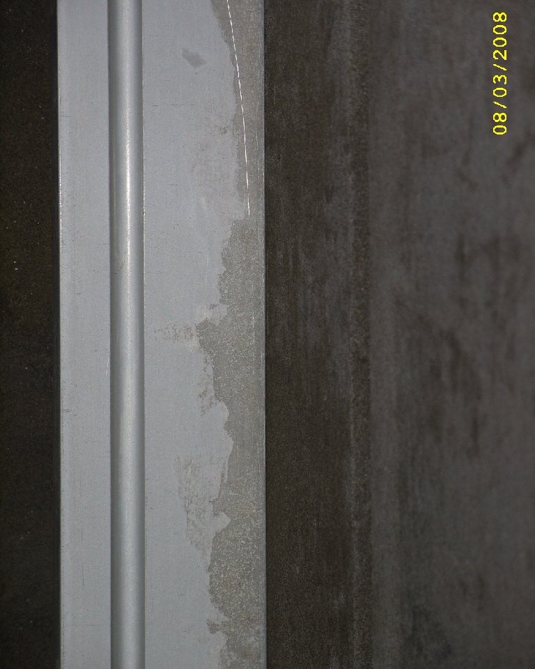

mirock написал : начинал когдато тоже с натираемых. но поверьте это земля и небо.разница огромная,как в скорости так и в качестве.
mirock написал : вот еще что, какие расстояния между маяками вы практикуете?
А я вернулся к ним.Мне для работы не нужна затертая поверхность,и никаким другим способом не смог добиться того качества какого я добивался(двух метровая рейка приложенная к стене в любом направлении дает фактически нулевое отклонение).Расстояние между маяками оптимально 1,4м,но не более1,8 м.Не знаю,дают ли фотографии представление чего добивался,но на всякий случай.
