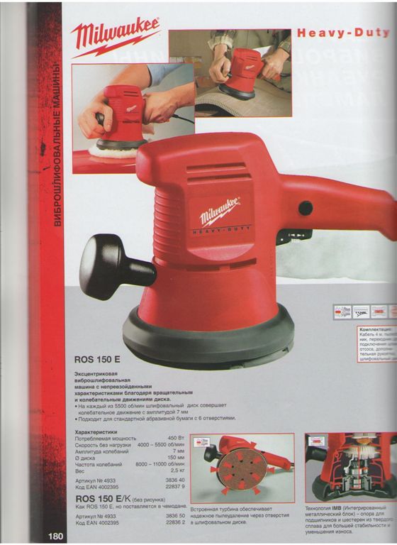

2Alex21 Нет у меня все же другой каталог, или по крайней мере обложка. Но это не суть важно, главное что в вашем есть, да и в моем Милуоки тоже....
