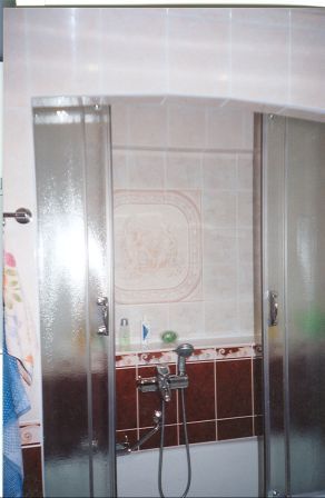

fm-dj написал : пустил полный напор в трубы (обычно напор даю слабый, сколько в атмосферах - не знаю, но не на полную катушку).
Давление можно отрегулировать толико с помощью редуктора. Открывая кран не на всю мощьность, регулируете только поток воды, а не давление. Ещё в школе учили; в сообщающихся сосудах давление одинаковое.
fm-dj написал : как заделать щель между стеной и докоркрышкой
ty-lev написал : отпилить лишнюю резьбу на эксцентрике.
Если этот вариант не нравится, можно найти декаративную чашку поглубже.

Не беда - подтянем винты :)
Думаете, будет? Он шаровый.
Однорукий и мне и жене не очень нравится: дольше приходится регулировать нужную температуру. И непривычный он какой-то :) Недавно увидел смеситель, у которого переключатель "лейка - кран" является ещё и дополнительным краном. То есть в третьем положении - перекрывает воду.
Вот это очень удобно: выставил кранами горячей и холодной воды нужную температуру, затем перекрыл воду рычагом - и потом включай одним движением, да ешё и нужной температуры. Но в Москве мне такой на глаза не попался (из недорогих, я имею ввиду).
