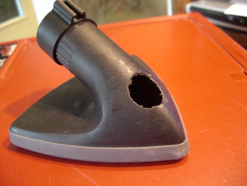

Kamikaze написал : Я надеваю на бур отрезанное от обычной пластиковой бутылки дно со стенками миллиметров на 20, зажимая его между двумя резиновыми шайбами, чтобы не сильно болталось. Практически весь шлам собирается в этой "посудинке".
Можно половину резиного мячика отрезать и дырочку для буро проколоть. У китаез видел в комплекте резиновую специальную насадку на бур в виде полусферы. Может куплю , перф выкину а резиночку в Девалтик положу:)
DSP007 написал : Диолд, но он имеет множество китайских близнецов с вертикальным расположением двигателя. в любом магазине есть.
Скорее это и есть один из этих братьев :) Но речь не о том. Я не пользуюсь очками как правило от того что система пылесбора не только собирает пыль но и защищает от "шрапнели".
Кроме того пылесос надетый на вертикальный Девалт 25305 закрывает снизу движек и делает невозможным всасывание песка с последующим обстрелом оператора :)

Инженер написал : Можно половину резиного мячика отрезать и дырочку для буро проколоть. У китаез видел в комплекте резиновую специальную насадку на бур в виде полусферы.
Терзают смутные сомнения, а не будет ли шлам по пологим стенкам центробежной силой выкидывать?

Kamikaze написал : не будет ли шлам по пологим стенкам центробежной силой выкидывать?
У штатной насадки форма скорее цилиндрическая, а по краю бортика выступ.

ВТБ! написал : У штатной насадки форма скорее цилиндрическая, а по краю бортика выступ.
Есть у меня такая насадка. С логотипом HILTI ;) Для работы на потолке очень удобная штука - мимо ничего не летит.

я купил насадку aeg-овскую на пылесос вот такую http://www.aeg-pt.ru/internet/AMACCESSORY.NSF/b0cb753d8a4809a4c1257069002eb761/6dd2aafe5461d38bc1256cfa00454271!OpenDocument ВЕЩЬ!

Yurchik написал : я купил насадку aeg-овскую на пылесос вот такую http://www.aeg-pt.ru/internet/AMACCE...1!OpenDocument ВЕЩЬ!
Под влиянием сего прибамбаса, когда-то увиденного в магазине, была прибрана к рукам "бесполезная" :p насадка от пылесоса Rowenta.
