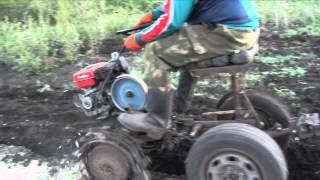

После того что выложено выше, свое выкладывать стыдно )))
DSCF1435.AVI
DSCF1441.AVI

А 41 Москвич, че бес колес остался?:) И че стыдится, ведь САМ сотворил...

Деревня написал : После того что выложено выше, свое выкладывать стыдно )))
Ну почему же?:) НА фоне таких самоделок, многие заводские продукты "Нервно курят в сторонке":)
Единственное, не переворачивается?? И Скорость высокавата. А так здорово!:) Бегать не надо.

LeonidS написал : А 41 Москвич, че бес колес остался?:) И че стыдится, ведь САМ сотворил...
Там сейчас бескамерка стоит - а это родные, не знал куда приспособить, думал клумбы сделать, ан нет пригодились.)))
umnyi написал : Единственное, не переворачивается??
передние колеса со штатными утяжелителями, по 20кг на сторону, пока не перевернулся, хотя страшно было.
umnyi написал : И Скорость высокавата.
со скоростью труднее, редуктор МБ-1, всего 2 скорости, надо шкив на движок точить меньше диаметром, но этот агрегат задуман на узкую задачу: вспахать сад, и посадить картофель, обе задачи выполнены, адаптер отсоеденен и ждет когда понадобиться междурядная обработка. а пока мотоблок работает работает в штатном режиме с фрезами и тележкой, и менять чтото в трансмиссии пока не хочется.
