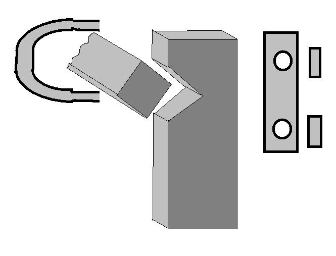

Вналичии имеем: 1.Ручной дисковый окучиватель. 2.МБ. 3.Транспортно-пахотный модуль. 4.Универсальная сцепка с приспособой по типу окучивателя для посадки картошки.
Что планирую: 1.Руль: трубка + руль велосипедный в сборе. Мало жосткости.Трубку согну градусов на 30-45. 2.Диски нужно на раме как-то закрепить, подымать, опускать и фиксировать.Кроме того вместо дисков нужно ставить косы, стрелки и лопатки (для посадки картошки). 3.Доделать сидение. 4.Вывести на руль газ и сцепление. 5.Приспособы сзади должны опускаться и подниматся рычагом.Реально примантачить его к сцепке?

to1ik написал : 4.Вывести на руль газ и сцепление.
Вот тут и проблемма. Как сделано у фабричных? А так все класс! Как на окучнике регулируются установки дисков по углам.
Огромное спасибо за критику.А то я уже заждался.
А вчем проблема? Два тросика по три метра, ручку газа и сцепления перекинуть не проблема...Если я гдето не прав поправте.
Тот мужик, ну что аналогичную приспособу эксплуатирует 5 лет, сцепление вывел на ножный привод.Тоже вариант.
На окучнике углы не регулируются.Безусловно это минус.Но за много лет с этим проблем не было.

to1ik написал : А вчем проблема? Два тросика по три метра, ручку газа и сцепления перекинуть не проблема...Если я гдето не прав поправте.
Да это само собой. Вопрос в другом, как сделать чтобы все это можно было бы быстро ставить и снимать. Или планируется все время на адаптере ездить.
to1ik написал : На окучнике углы не регулируются.Безусловно это минус.Но за много лет с этим проблем не было.
Возможно я у себя перемудрил. У меня крутятся во всех плоскостях. Когда делал не знал как надо вот и подстраховался.
Планирую все время на модуле.Но есть одно НО.При фрезеровке буду перекидывать все назад.Как и тот мужик.
У вас лучше.У меня она очень тежолая и ширины маловато.На этой волне планирую квадрат заменить на трубу профильную квадратную сторона 30 длина 1 м.

to1ik написал : На этой волне планирую квадрат заменить на трубу профильную квадратную сторона 30 длина 1 м.
У меня такой. Только диски ставлю с лущильника на 450. В этом году удалось достать старенькие. Труба 25х25Х2 ползуны труба 30Х30Х2
