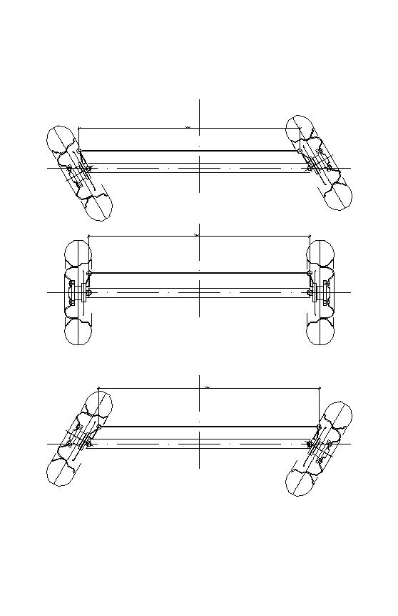

alletv написал : речь шла об ошибках в конструкции рулевого
Просто я не припомню "разбор" моего рулевого :) Может, речь шла о другом?

Shihan ВЫ правы в том что при паралельных рычагах колеса будут поворачиваться тоже паралельно но при наших скоростях мне кажется это не критично на управляемости это почти не скажется

Посмотрел. Частный случай, при котором выполняется единственное условие, что бы колёса поворачивались параллельно друг другу - это параллелограм, не трапеция уже. В других случаях этого не получится. Во всяком случае, где б не крепилась сошка, нужно рассматривать виртуальную трапецию, строящуюся по точкам: оси вращения цапф, концы сошек. При параллельном повороте колёс чувствуется недостаточная поворачивоемость на грунте. Внешнее колесо уже землю перед собой нагребает, а внутренне не пущает :)
Позволю себе цитирование из книжки интересной. На тему рулевого. Всё это справедливо и для тракторов.
Книга самодеятельного конструктора автомобилей написал : Элементы трапеции графически определяют следующим образом. Вычерчивают схему автомобиля, указав на ней расстояние между осями поворотных цапф и базу автомобиля. Углы наклона поворотных рычагов, соответствующих прямолинейному движению автомобиля, выбирают такими, чтобы осевые линии этих рычагов пересеклись на осевой линии автомобиля в некоторой точке Е. Эту точку можно определить, если принять расстояние до нее равным (0,7 . . . 0,9) L.
Положение поперечной рулевой тяги и ее величину Т вначале определяют расчетным путем, приняв отношение длины поворотных рычагов к длине поперечной рулевой тяги равным 0,12 ... 0,14. Затем точность кинематики трапеции проверяется графически; при этом расхождение соотношения между углами поворота управляемых колес ctga — ctg В= Д/L должно быть наименьшим.
Чтобы учесть увод шин, возникающий из-за их эластичности, при построении трапеции рекомендуется брать не действительный размер базы автомобиля L, а увеличенный на 25%.
При движении автомобиля на колеса действуют внешние силы, стремящиеся повернуть их вокруг вертикальной и горизонтальной осей, и при наличии зазоров в сочленениях рулевого управления колеса могут занять отличное от заданного рулевым колесом положение. Во избежание этого колеса устанавливаются с некоторым наклоном. Поэтому под действием возникающих на колесах сил они сами возвращаются в исходное положение. Это называется стабилизацией управляемых колес. А углы наклона к вертикали и горизонтали, направленной вдоль оси автомобиля, а также углы отклонения осей поворота от вертикали носят название углов стабилизации управляемых колес автомобиля

Да уж. Только с "параллельными" колёсами развороты в конце гона задолбут . Проходили всё это. Пришлось приводить таки к тому, чему учила наука :) А где ставить поперечную тягу, какую мудрить трапецию - дело хозяйское. Можно, конечно делать "с точностью до наоборот" по сравнению с общепринятыми схемами, только нужно ли :)

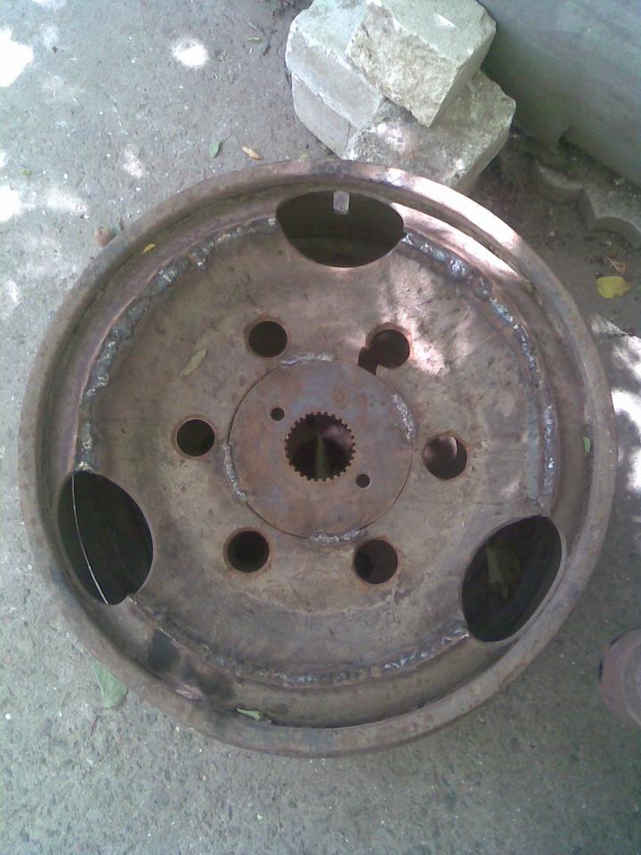

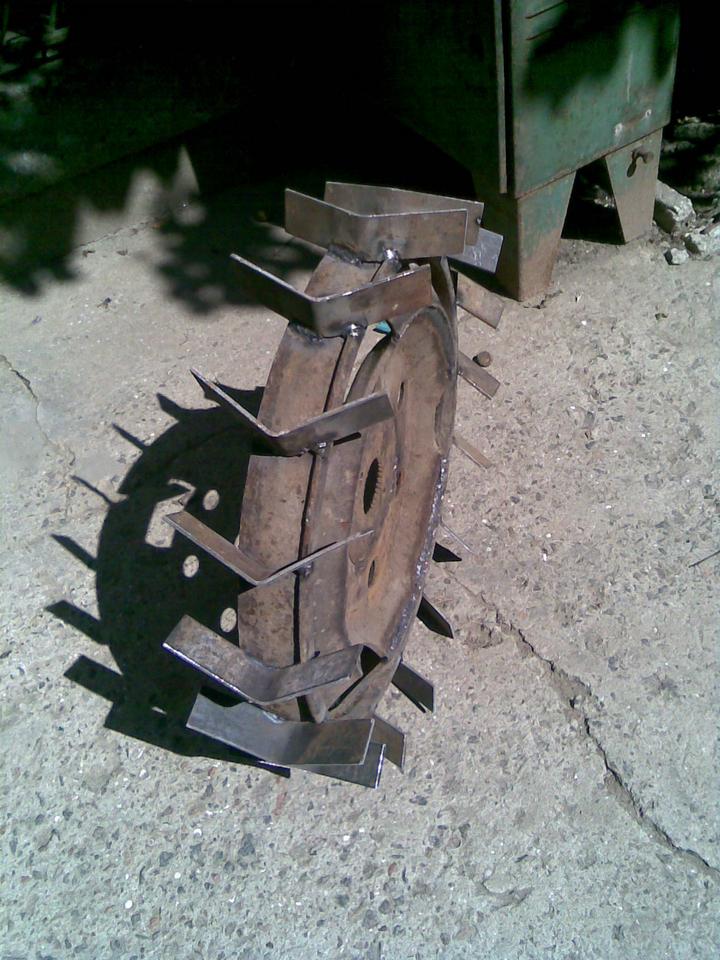

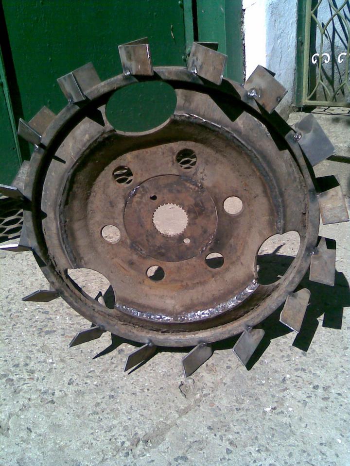

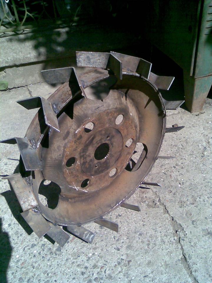

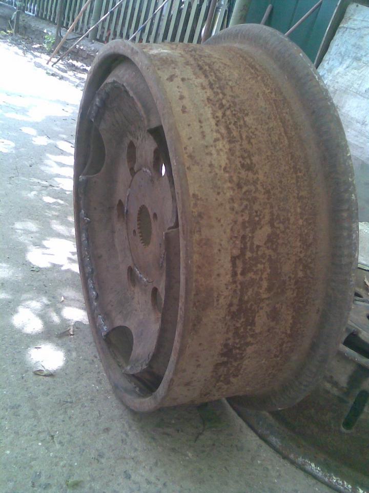

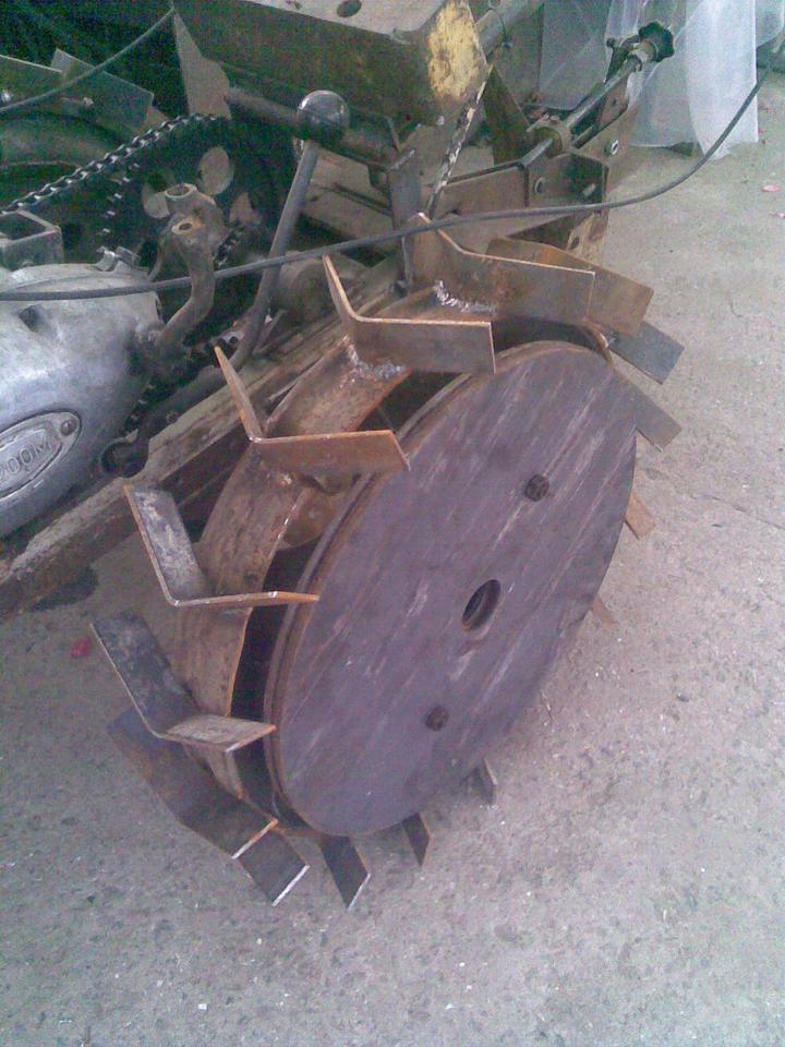

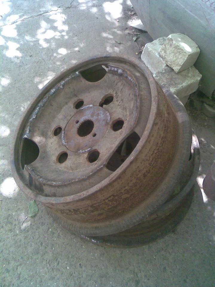

Привет колеги.Последнее время я на форуме набегами (только в выходные и праздники).Испытаний своего аппарата непроводил (времени нет ),зато потихоньку изготовил ГЗ.Изначальный материал диски от ГАЗ-52 ,обрезанные по ширине ,выпуклая часть вырезана , перевернута и вварена на место(для того чтоб уменьшить колею).Вообщем если кому интересно спрашивайте.Фотки щас выложу.

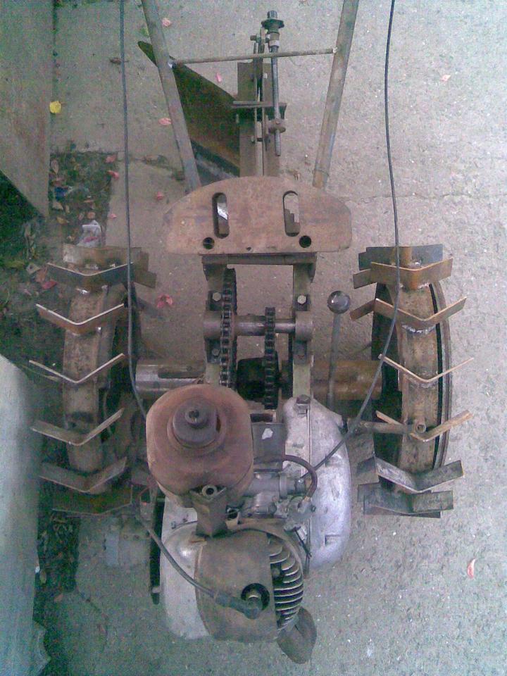

Привет колеги .Сегодня закончил делать ГЗ и переобул агрегат, прикольная колесница получилась .Если завтра будет время поеду на испытания по результатам отпишусь ,а пока обещаные фото и соответственно фото всей колесницы.
