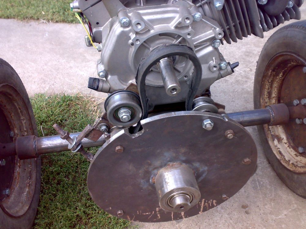

Ремень на левый ролик , на буртик, не вылазит во время вращения ?
20.10.2009 в 06:29:48
taljn написал : в течении часа ремень рвётса
А как выбирался ремень? Методом научного тыка? Или по передаваемой мощности? P. S. Посчитать можно использую справочник Анурьева или еще лучше - программу APM WinMachine.

Ремінь нічого неціпає. а вибирив дійсно методом научного тика.от на фото видно як тре

taljn написал : Ремінь нічого неціпає. а вибирив дійсно методом научного тика.от на фото видно як тре
Для ремня не маловажным факторои есть то какого диаметра шкивы. А его то у Вас и не видно. Может ремень не работает на таком малом диаметре ведущего шкива. Да и как Вы его натягиваете, усилие, не известно.

2taljn Расскажите как полуоси делали.

2taljn А шківа нельга было сфатаграфаваць? І, можа, ён - рэмень-у Вас трэцца ніжняй часткай аб дно ручая шківа. А павінен толькі бакавымі паверхнямі працаваць. Мне здаецца, што форма ручая вялікага шківа у Вас няправільная.

taljn написал : Подскажите как виправить ошибку
У тебя ремень налазит на бортик правого ролика и прижимается к задней стенке верхнего шкива , из-за чего не происходит заклинивание ремня. Среж буртик на натяжном ролике. У меня ремень сечения "А" и работает.

верхний шкыв я снял потому что он был зубцами я я дал его полирнуть. натяжка идёт левым роликом натягнуть можна как струну. а шкив ведомый диаметр 50 мм.

NAP написал : Расскажите как полуоси делали.
я полуоси неукорачивал. как были так и поставал. но коротать буду. а делал просто два корпуса под подшипники и труба между ними. подшипники подобрал по внутренему диаметру а внешним неинтересовался.

taljn написал : натягнуть можна как струну. а шкив ведомый диаметр 50 мм.
Струна не есть хороше для ремня. Скорее всего 50мм это ведущий, тот что на двигателе. Но это то же малый диаметр для такого обхвата шкива ремнем. Он при изгибе просто рвется.
