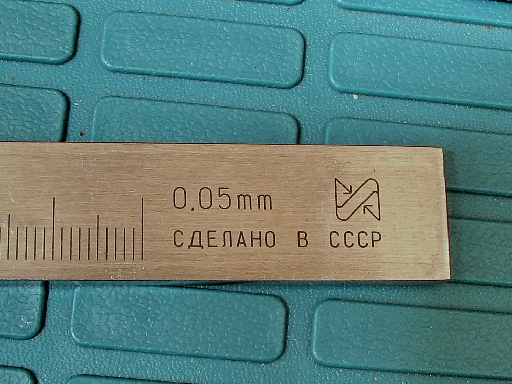

как я понял 0.1мм вы видите "на глаз" :) Я вам скажу по секрету -у простого ШЦ распространенного точность 0.1 мм ;) далее 0.05 и 0.02 сейчас в основном встречаются китайские 0.05 и 0.02, но честно говоря на поверочном бруске 80мм у меня они такую точность не показывают.

Дмитрий Т
Дмитрий Т
Братск
Сообщений: 12238
25.04.2008 в 21:01:32
Solovushka написал : 0.05 и 0.02 сейчас в основном встречаются китайские
А у меня есть савецкий :p ...:o
