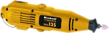

kpst написал : Как можно удалить цемент из швов, чтобы не повредить плиток, быстро и с наименьшими трудозатратами
Самой дешевой китайской бормашинкой с гибким валом и штатными насадками. Цена вопроса - рублей от 600, и в дальнейшем в домашнем хозяйстве инструментик зело сгодится...

26.04.2008 в 17:44:17
Eddy21 написал : бормашинкой с гибким валом и штатными насадками
Вероятность испортить плитку-99 %.

26.04.2008 в 18:05:23
y-pro написал : Вероятность испортить плитку-99 %.
y-pro написал : Нет. 100 % !
Сейчас попробую догадаться... !!! Вы делали ЭТО абразивным кругом! :D
Ну, это не инструмент виноват, что у мастера ...... ;)
А вот кордовой металлической щеткой швы очищаются ИДЕАЛЬНО :)

26.04.2008 в 18:15:28
2y-pro можно и бормашинкой (есть даже специальные приспособы, - это в качестве примера, что данная работа для бормашин известная). Видел. Нормально получается. Но в сумме, если машину потом забросить, дорого выйдет.

26.04.2008 в 18:57:11
2Eddy21 Есть у меня гравер,подобный Вашему(на фото),и я пытался очищать,и другие им им же пытались-полное г... получается.Кордовой щетка вобще клей не брала. 2Admin Вот такую не видел.Может быть.Спасибо.
