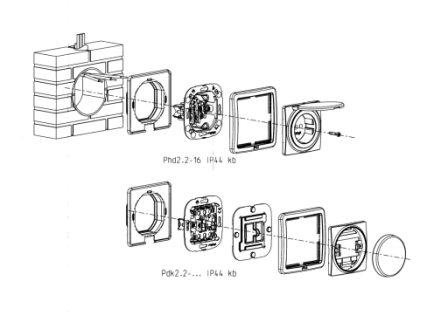

avmal написал : У Валены тоже такие рамки есть. Видеть я их видел и устанавливал, но каталожный номер не знаю.
А толку? У выключателя по периметру кучу "дырок" куда влага без проблем попадает, чтобы была защита от воды, там не только рамка уплотнена должна быть, но и сам механизьм закрыт. Поэтому у розетки и крышка...у выключателя ее никак не приделаешь :)

d007 написал : там не только рамка уплотнена должна быть, но и сам механизьм закрыт.
Эта же рамка закрывает и механизм, если вы ее видели.
28.04.2008 в 18:27:15
avmal написал : Эта же рамка закрывает и механизм, если вы ее видели.
увы не видел, нет ли ссылки какой? Но как рамка может механизм закрывать, как тогда клавиши выкл будут работать?

Я вас умоляю, только не в ванной :) Иначе бы не оставались следы от этого "дистиллята" на всем хромированном :) Я могу спец замерить содержание солей в нем после типичного горячего душа, уверен будет не меньше чем из под крана, а судя по всему больше... говорю вам меня в бане однажды хорошенько куснуло от выключателя в конденсате. Спасиб за фото, теперь четко представляю конструкцию. К сожалению, она никак не защищает выключатель от конденсата...

А вообще, защита IP ХХ предназначена для защиты оборудования, а не человека.

НИКОГДА. Даже, если очень просили. То, что я сфотографировал и выложил, я устанавливаю на утепленных лоджиях и балконах. А насчет конденсата, так если повнимательнее посмотрите на сборку такого выключателя или розетки, которую я выложил, то увидите в нижней части уплотнения вырез для стока оного.

avmal написал : уплотнения вырез для стока оного
Что-то гложат сомнения, что это именно для стока конденсата...скорее брызг, которые IP44 и предусматривает.
28.04.2008 в 20:56:17
d007 написал : Что-то гложат сомнения, что это именно для стока конденсата...
Для стока любой влаги.

Ну в общем выбора всеравно особо нет, так что поэксперементирую с этой рамкой - создам в ванной несколько раз хорошенький конденсат и поработаю выкл с этой рамкой...если не будет последствий, то тогда оставлю, в противном случае удалю :)
