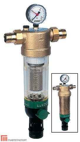

Помогите. Фильтр тонкой очистки стал очень быстро пачкаться. На фотке то, каким он становится за неделю. Напор воды соответственно падает почти до нуля. При 3 атм. в магистрали. Перед ним еще стоит грубой очистки. Есть ли у данной проблемы решения?

я удивляюсь как "это" можно пить и не ставить фильтры по весне вода очень плохая фильтр какой стоит? увеличать площадь фильтрации, ставить обратно промывной

Фильтр обратнопромывной, но это ситуацию не спасает. При промывке песок и ржавчина вымывается, а вот основная масса это что то типа слизи и она не смывается совсем. Приходится открывать фильтр и щеткой под напором воды смывать это гуано :-(

фильтр то какой? ставить большим размером, будете реже чистить еще можно купить вторую сетку

замените его на простой катрежный фильтр в пластиковом корпусе(проще катриджи менять)

Фильтр что-то вроде такого, но не он.
http://www.glavteplotorg.ru/cat/good_374_b.jpg
Названия не помню, давно ставил. Не китай. Хотя в данном случае чем фильтр лучше, тем только хуже :-)

К хоневелам бывает приблуда, с батарейками, которая по таймеру вертит краник и промывает. Так вот, минимальная уставка там, кажется, 3 часа...

я в теме про Хонивел тоже самое описывал... Такая же слизь накопилась за 1.5 года. Вымыл ее щеткой. Далее будем смотреть

Каскад нужен -500-200-100-40мкм

А если сетку 500 мкм убрать? Сильно хуже будет.
