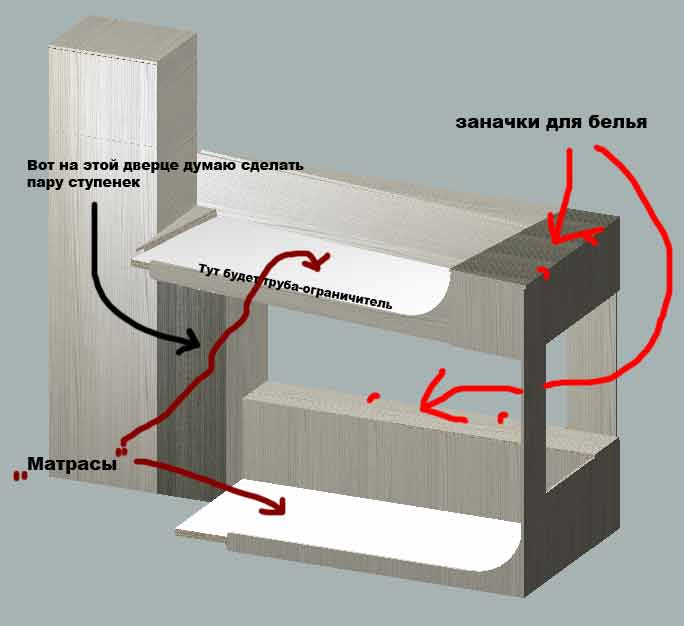

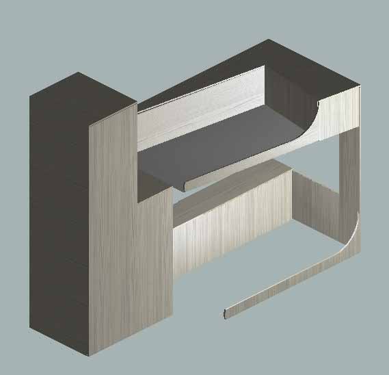

Трям. Вот созрел для деланья двухъярусной кровати пацанам. Теснотища дома жуткая, так что вопрос с местом и габаритами уже решен, но хочется применить пару каких-нибудь своих выдумок, но страшновато. Может уже кто-то пробовал _так_ делать и предупредит о возможных сложностях. Итак.
сильно не обращайте внимания на качество макета, особенно первого - я вчера увидел вуди первый раз ( и пол дня потратил чтоб понять почему не могу сделать деталь меньше общих габаритов ;) )

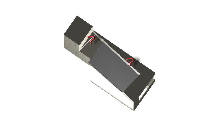

  1. Хочу сделать выступающие углы матрасов - слегка свисающими (на пяток сантиметров) из каркаса, чтоб не так больно было об них биться. Чем мне это грозит - не обвиснут ли?
  2. Лестница планируется на дверце маленького шкафа на внутренней! стороне. т.е. чтоб залезть наверх надо открыть шкафчик. Думаю рояльная петля выдержит.. а конструкция целиком будет многократно пришпилена к стене, но все равно стремно.
первая картинка - это первый вариант .. забракован =) также во вложении woody 2 проект
держаться все будет на брусьях деревянных, стоящих на внутренних сторонах коробок кроватей. Они будут доходить до стен и к ним пришурупиваться. В дереве я также не силен. И хотелось бы услышать пару советов (или ссылку) как правильно выбрать.

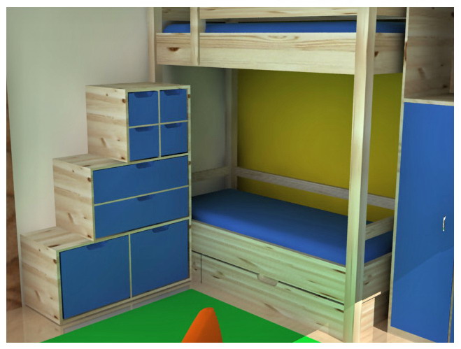

Вы хотите сделать кровать-чердак? Внизу рабочее место? Не всё поняла из пожеланий про матрас, но вот лестницу на двери бы точно не стала делать:nо: . Обвиснет и вырвет петли. Кстати, сколько ребёнку лет? Может как вариант поставить её на ролики. Может лучше испльзовать лестницу для хранения вещей. Набросала Вам несколько картинок для примера. Не поняла для чего сделаны скосы на втором ярусе:confused:

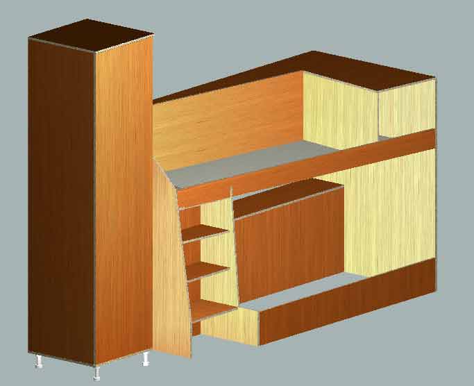

02.05.2008 в 14:13:05
не . .эт не чердак . .просто матрасов не нарисовал - не научился еще - внизу тоже матрас будет . .детям 2 и 4 года
второй ярус кривой - чтоб угол не торчал к центру комнаты и чтоб лестница не выпирала ..
пересмотрел - действительно не совсем внятно нарисовал - вот с пометками

Извините за непонятливость:( Что-то туплю, видимо... По картинке впечатление, что матрас на полу..:eek: . "чтоб угол не торчал к центру комнаты" Это как? Может кровать в плане комнаты нарисуете?

Zamuka написал : не обвиснут ли?
если матрасы пружинные - точно не "обвиснут" если поролоновые - очень будет зависеть от качества поролона.
Zamuka написал : Лестница планируется на дверце маленького шкафа на внутренней! стороне
Zamuka написал : Думаю рояльная петля выдержит..
не выдержит и не надейтесь:) Послушайте мамик, она права. Лучше сделать хорошую крепку лестницу из ступенек-ящиков. И надежно и доп места для хранения.

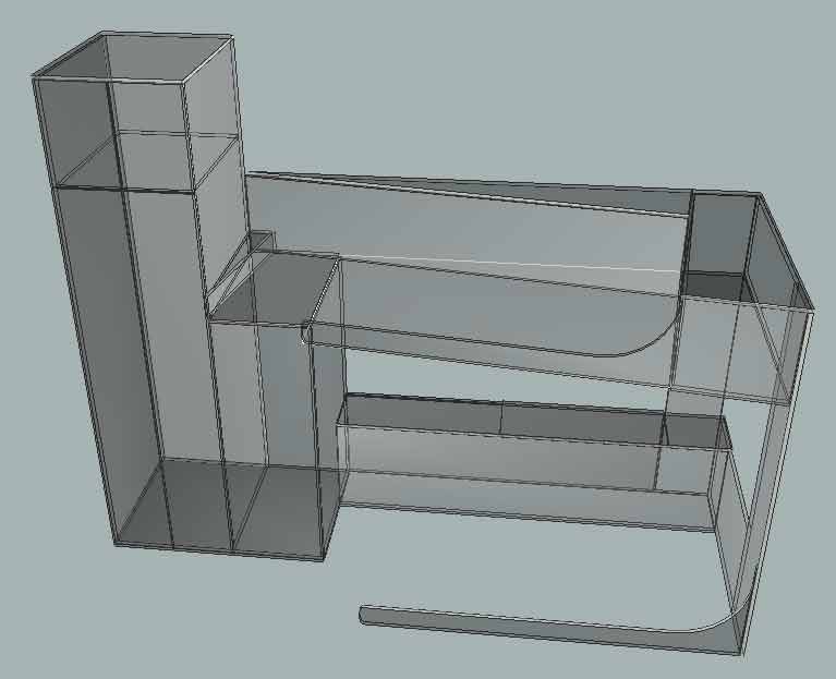

спасибо. Про лестницу.. не знаю . .мне нравится когда ее не видно - буду думать куда спрятать угол матраса .. схема желаемой подматрасной решетки во вложении
