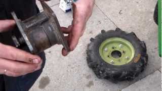

Самодельные разблокираторы для мотоблока
Мотоблок. Установка и снятие фрез
