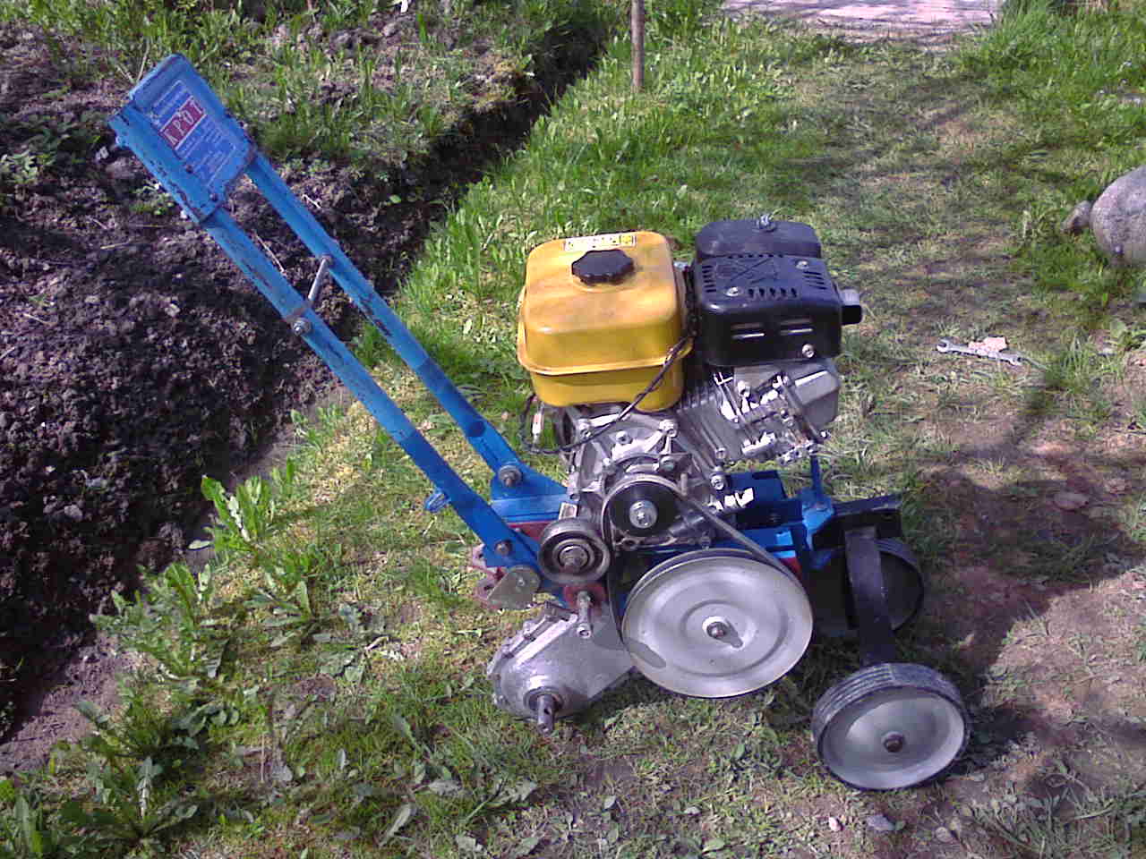

Теперь в планах доработать свои ДО для установки подшипников- а то сталь по стали долго не протянут я боюсь...

Грунтозацепы, похоже стоят не так, ИМХО.Нужно стрелками вперед, как рисунок протектора на последнем фото

sb57, пробовал я и так и так. Так лучше- меньше рыскает. И не я один елку наоборот ставлю. Вы посмотрите на Ютубе. Да и даже ждиперы елку часто специально разворачивают- чтоб меньше зарывалась и рулится иначе тогда.

Димас я ,тоже ремень порвал . Фрезеровал целик ,загнал на полные фрезы хватило на 5 минут .До этого ремень отходил 4 года . Шкив увеличеный 180 движке стало легко ремню тяжко пришол к выводу - или 2 ремня или профиль Б

Вопрос знатокам. Сделал перевертыша с 4х тактным двигателем Subaru. При фрезеровке крот наклоняется назад, причем чем больше обороты тем сильнее давит. Может у кого были такие проблемы и есть решение? Фрезеровал тремя фрезами суглинок крот либо бежит либо зарывается. Сошник подвижный с регуллеровкой угла. http://www.mastercity.ru/images/attach/jpg.gi

ytn54, на родном ведомом шкиве ремень быстро помер. На этом (увеличенном) выдержал 6 культивирований и нарезку гряд. Причиной выхода из строя ремня считаю малый нажимной ролик- вот от него ремень наизнанку выворачивает и рвется. Даже взял новый ремень и наоборот выгнул- тут же образовалась складка нап наружном по отношении к корду диаметре. Внутри скорее всего произошло отслоение.
Теперь буду второгшо крота на родном моторе переворачивать. Так как этот если что выполнит все необходимые работы. До вчерашнего дня в перевертыше еще были небольшие сомнения- смогу ли наладить вовремя или нет. Поэтому стандартный был на готове всегда подменить и выполнить работу, хоть и с гораздо большим трудом с моей стороны.

лелик, так это реактивный момент образуется! от него никуда не деться. Так и должно быть! А вот убегать или зарываться не должен- тут только в сошнике дело

Димас не понял Вы считаете ,что нужно увеличить диаметр нажимного ролика ? или он изношен и Вы хотите его заменить ?

Про реактивный момент понятно, только когда крот сильно наклоняется назад бывает глохнет. Хотелось бы услышать пути решения
