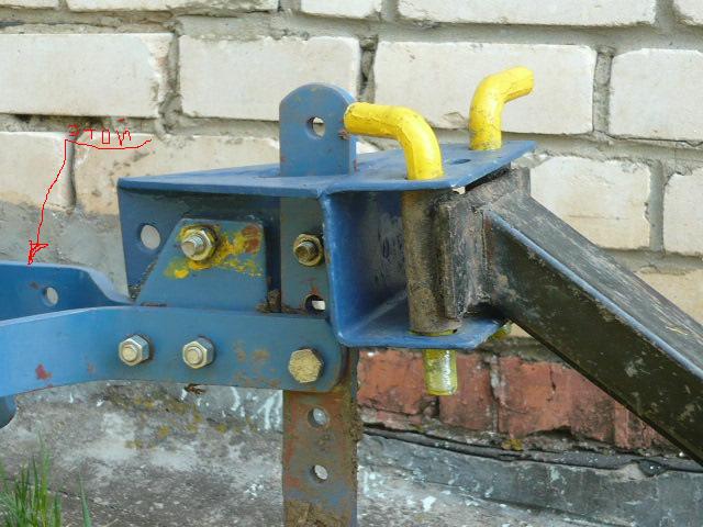

Завязал все точки крепления редуктора с рамой. Попробовал несколько вариантов крепления рукояток. Этот наиболее удачный. Недостаточный диапазон регулировок по высоте пока остался как у стокового Крота. Есть вариант увеличения диапазона. Но самый удачный вариант был бы с центральной моно-трубой, но это в будущем. Высота нижней плоскости двигателя от земли 280 мм. Диаметр колеса примерно такой же. Можно пересчитать высоту от оси фрез до двигателя т.е. от заглубления фрез. В режиме фрезерования получается клиренс 140 мм.
Маневренность при таком положении редуктора конечно улучшается но главное достоинство крота - компактность пострадает. Теперь его в багажник четверки просто так не поставить, придется на бок валить или прицепом пользоваться. На боку опять же масло из редуктора потекет, бензин из бака сливать придется..... весь багажник измажет.... Получается пытаемся создать большой мотоблок из маленького компактного культиватора....
