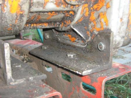

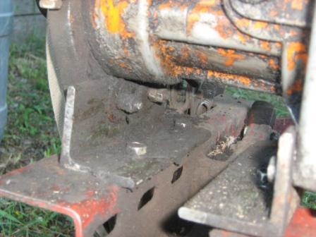

Вопрос - крепление на раму. Требуется только два отверстия пересверлить, или какие то доп. накладки ставить ? Просто проводя маркетинг по ценам разных продавцов опять засмущали "комплекты переоборудования"...... Это развод или актуально ? Делать буду сам и не хотелось бы со сваркой/болгаркой время терять..... Извиняюсь за чайниковский вопрос ! правда некогда "зёрна истины" от плевел отделять. Заранее спасибо ! Ответ Цитата Ник
Да, можно просто просверлить два дополнительных отверстия, лучше не круглые, а продолговатые, чтобы можно было регулировать натяжение ремня при его удлинении. В комплектах переделки, как я понимаю, другие шкивы и следовательно другой кронштейн натяжного ролика, другая рама и другой кожух ремня. Я ставил родные шкивы (от двухтактника), получилось хорошо. Кронштейн натяжного ролика подходит тоже родной, только скорость фрез высоковата для копки картофеля, а для рыхления в самый раз.

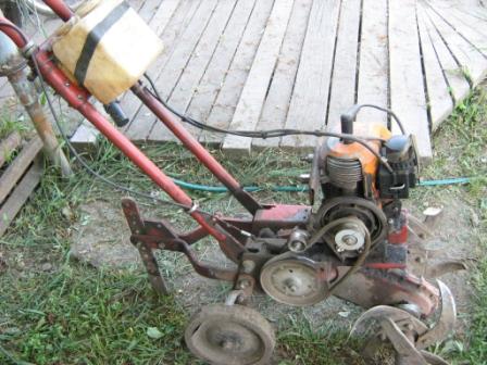

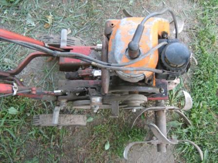

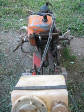

вот фото моего крота. шкивы оставил от двухтактника, только расточил внутренний диаметр. Испытал его в эти выходные. работает тихо. пашет хорошо. правда сам вперед идти не очень то и хочет, приходиться подталкивать. сошник не помогает. при поднятии сошника бывает выпрыгивает. хочу попробовать поставить еще одну пару роторов, если не поможет то буду думать как правильно подвинуть мотор назад, что бы сместить центр тяжести. Цитата Сообщение от Миша_30 Есть метода, типа взрыхлить лопатой на пол лопаты дерн, как под зиму, т.е. с большими калмышками без поворота пласта, только нарушение однородности, будет значительно легче. Меня родственники не поймут. Есть мотоблок, а тут лопатой приходится ковырять. Да целина берется, просто надо больше на одном месте молотить фрезами. И дольше получается. еще в инструкции написано, что если почва тяжелая, то нужно пахать ступенчато, т.е. сперва на небольшую глубину, а затем заглубляться на каждый проход. я таким способом всегда пашу на травяных участках. если так не пахать, но центр редуктора упирается в дерн и не хочет идти вперед.

ser21 написал : работает тихо. пашет хорошо. правда сам вперед идти не очень то и хочет, приходиться подталкивать. сошник не помогает. при поднятии сошника бывает выпрыгивает. хочу попробовать поставить еще одну пару роторов, если не поможет то буду думать как правильно подвинуть мотор назад, что бы сместить центр тяжести.
ser21 написал : еще в инструкции написано, что если почва тяжелая, то нужно пахать ступенчато, т.е. сперва на небольшую глубину, а затем заглубляться на каждый проход. я таким способом всегда пашу на травяных участках. если так не пахать, но центр редуктора упирается в дерн и не хочет идти вперед.
Инструкции по правилам обработки землм пишут в первую очередь для начинающих. А уж остальное приходит с опытом. Фрезеруйте землю по кругу начиная с середины участка который собираетесь обработать и каждый проход делайте одной частью фрез по не паханому, при этом вторая часть фрез идет второй проход. Культиватор не зарывается, идет сам и толкать не надо. Глубина обработки за 2 прохода получается хорошая и следов нет. А то смотришь некоторые участки после обработки так все затоптано бывает как будто слон прошелся.

таким способом крот пытается уйти в сторону вспаханного участка. таким способом можно пахать на мягком участке, а на твердом уже нет.

ser21 Вовсе нет. Я теперь пашу так же как и viktor48. Почва глинистая. Поначалу помню тоже уводило, потом приноровился. Нужно лишь выбрать оптимальные обороты фрез и положение Крота отностительно границы вспаханного-невспаханного
