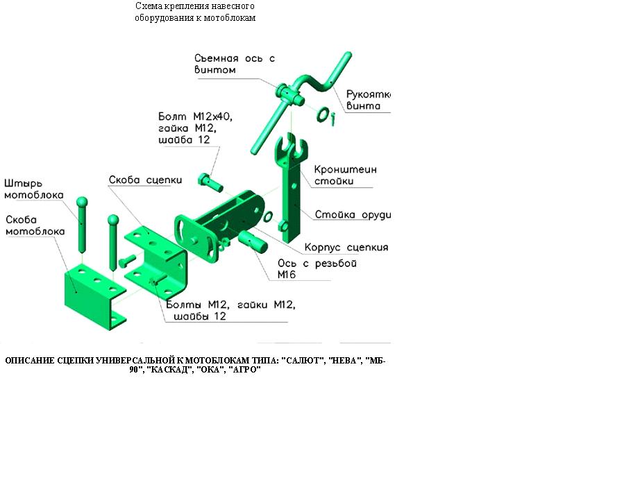

kvn1952 написал : Вам удивительно повезло. Нашел копию в своем "сундуке"
  1. Зев - 100 мм., . . .
  2. Диаметр отверстий -17 мм.,
  3. Межцентровое отверстий - 44 мм.,
Позавчера ходил в магазин по продаже мотокультиваторов. Стояли две Невы МБ-2, сделал у них замеры сцепки. Так зев у них - 74 мм, а у нас аж 100 мм.(видно под стандартный швеллер), отверстия по 16,2мм. с межосевым - 45 мм., во общем стыкуется, только навесное у Невы навешивается на скобу,
а в Кроте получается в скобу, так? (мне в Кроте такой сцепкой ещё не приходилось пользоваться, спрашиваю, ибо есть небольшое сомнение...).

PEFF написал : а в Кроте получается в скобу
Да, в скобу. Но никто не мешает крепить и на скобу. Если у вас есть в продаже Салюты, померьте у них прицепное

PEFF написал : а у нас аж 100 мм.(видно под стандартный швеллер), отверстия по 16,2мм. с межосевым - 45 мм.
Скоба МБ Салют Фаворит имеет тание размеры. Навеска для для них, ставится в скобу МБ.

svs, kvn1952,
Спасибо, всё понятно... Будем делать.
