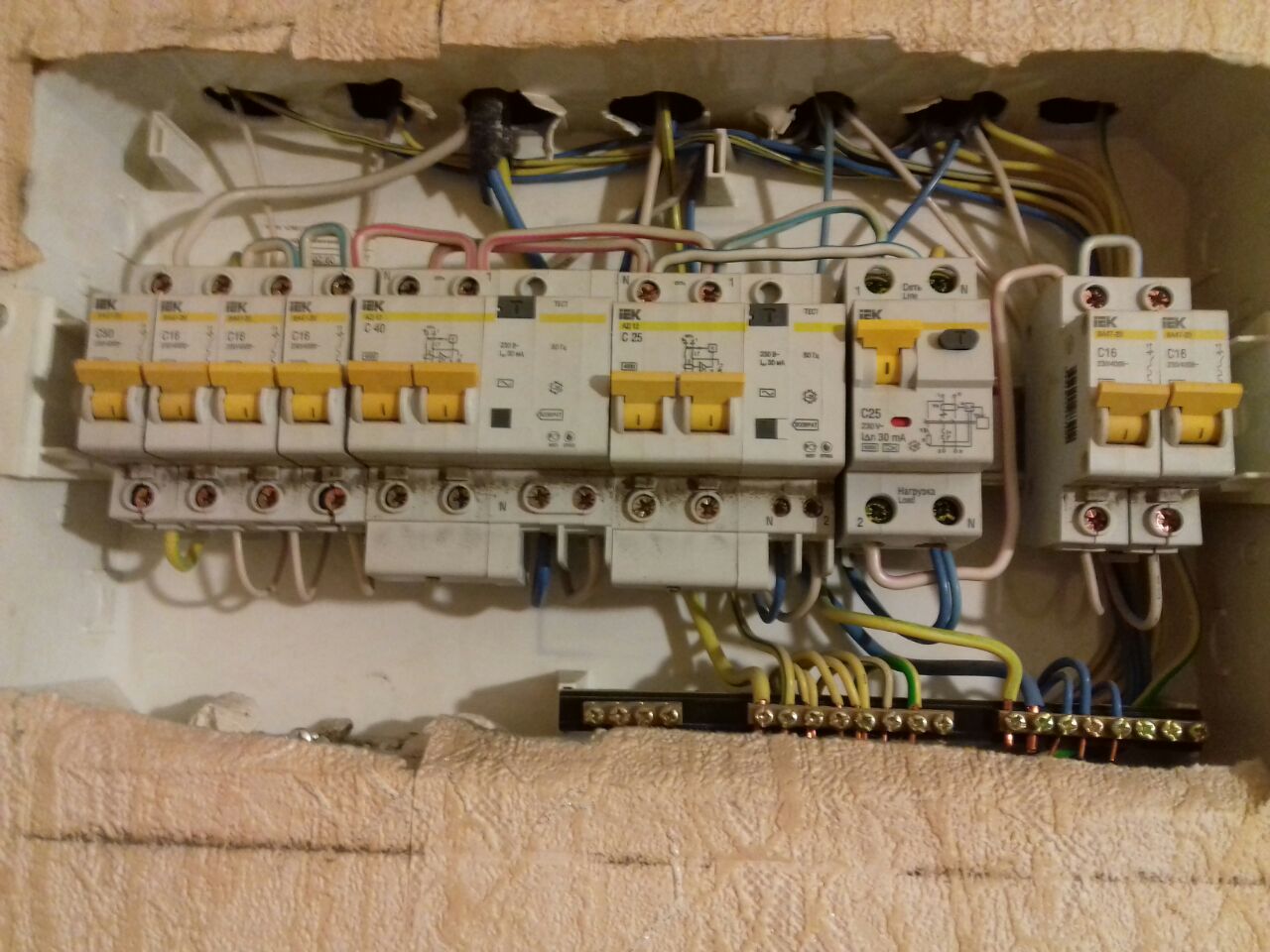

Добрый день! Не стал создавать новую тему. Ответа на свой вопрос не нашел ни на одном форуме. Живу в новостройке уже второй год, месяц назад появилась следующая проблема. При подключении бытовых приборов с высоким энергопотреблением стал выбивать дифавтомат. К примеру подключаю в розетку телевизор (фен,компьютер) и все работает, подключаю чайник пылесос или холодильник - выбивает (причем выбивает не все розетки что заведены на дифавтомат). Расключение в щитке следующее: входной 65А от него отдельно три автомата на 32А, от одного из автоматов дифавтомат на 25А, от этого дифавтомата еще один дифавтомат на 25А (его и выбивает), от него два автомата на 16А. Обзвонил всех знакомых электриков, ни кто не может понять в чем дело, что посоветовать. Надеюсь на помощь тут.

rkuzminsky написал: входной 65А
Может на 63?
rkuzminsky написал: (причем выбивает не все розетки что заведены на дифавтомат)
Это как?
rkuzminsky написал: от этого дифавтомата еще один дифавтомат на 25А (его и выбивает),
Бренд какой? {post:6112785,от этого дифавтомата еще один дифавтомат на 25А (его и выбивает), от него два автомата на 16А.}} Фото в студию.

megrad написал: Может на 63?
Писал по памяти.Сделал фото, что бы уж еще чего не придумать)

На этот дифавтомат заведены все розетки кроме розетки для плиты и розетки в ванной. Ну так вот, из заведенных на дифавтомат розеток (их 16 шт.) выбивает во время подключения к 14, а к двум подключаю все нормально (диф не выбивает). Проверил места соединений в распределительных коробках, откидывал землю в розетках.

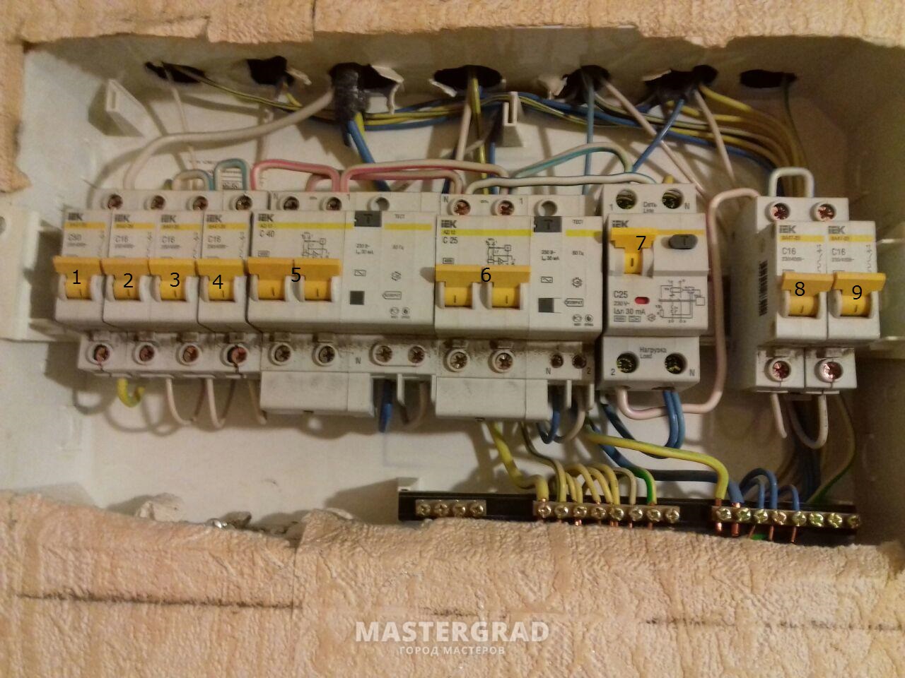

rkuzminsky написал: из заведенных на дифавтомат розеток (их 16 шт.) выбивает во время подключения к 14, а к двум подключаю все нормально (диф не выбивает).
получается, что если "землю" (РЕ, т.е.) откидывали, то картина не менялась? И как вы ее откидывали? / / На картинке пронумеровал элементы. Выбивает АВДТ 7? АВ 8 и 9 - к ним все 18 розеток подключены или к одному 14. а к другому 2?
/ / Автоматами щелками, напряжение проверяли? 1 - вводной АВ на квартиру, 13кВт 2...4 - скорее всего, освещение (в с/у тоже через них или см. номер 6 ?) 5 - эл/плита 6 - розетки с/у либо розетка СМ (стир. машины) в с/у. возможно, что и освещение ванной под него засунули.
7 - розеточный АВДТ. выбивает его? 8...9 - АВ розеточные на всю квартиру

ZooZoo написал: получается, что если "землю" (РЕ, т.е.) откидывали, то картина не менялась? И как вы ее откидывали?
Картина не менялась. Откидывал от контакта в розетке и изолировал провод.
ZooZoo написал: На картинке пронумеровал элементы. Выбивает АВДТ 7? АВ 8 и 9 - к ним все 18 розеток подключены или к одному 14. а к другому 2?
Не додумался проверить. Проверю сегодня. А выбивает АВДТ 7, совершенно верно. По номерам Вы все правильно расписали. Единственное розетку на ванную не знаю через 4 или через 6, тоже проверю.
