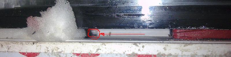

ssolovov написал : Надо смотреть откуда дует.
Я ж указал на фото откуда дует,заметил когда ветер сильный в окно дует.ОТВЕРСТИЕ НА УЛИЦУ. и получаеться что от уличного воздуха меня отделяет только штапик!

ur5imw написал : Я ж указал на фото откуда дует,заметил когда ветер сильный в окно дует.
Прежде, чем смотреть, откуда дует, штапик на место поставьте. А то так можно и стекло вынуть и сказать, что из окна дует. Герметичность должна обеспечивать резинка, прижимаемая к стеклу штапиком.

ssolovov написал : Прежде, чем смотреть, откуда дует
Я еще раз повторюсь, может отверстие не заметили? дует из этого отверстия!

ur5imw написал : Я еще раз повторюсь, может отверстие не заметили? дует из этого отверстия!
Это отверстие предназначено для слива конденсата. Если вы заделаете отверстие и щель между с/пакетом и профилем паролоном, то вас неизбежно ждут неприятности:
  • влага натечет и замерзнет и потом зацветет.
  • вода хороший проводник тепла - утечки теплаувеличатся.
  • влага натечет, на морозе замерзнет и чего-нибудь треснет или лопнет
  • гарантия на такие доробатонные окна не работает. P.S. Короче, если бы там нужен был поролон - он бы там был. Отв. для слива конденсата дожны быть на любых окнах. Может, конечно диаметр энтой дырки великоват.... Если окна на гарантии - вызывайте сервисмэна и требуйте обьяснений.
ur5imw написал : из-за того что подоконики еще не усановил,
А на самом деле для утепления вам давно уже надо поставить подоконник и утеплить монтажные швы.
Насколько я понимаю, чтобы дуло из этого отверстия, нужно снять штапик. Вы поставьте его на место и этого отверстия видно не будет и, соответственно, дуть из него тоже не будет. Если штапик плохо прилегает к стеклу или имеет щели, то их надо загерметизировать.

ssolovov написал : Вы поставьте его на место и этого отверстия видно не будет и, соответственно, дуть из него тоже не будет.
Логично,ни чего не скажешь.А как бы я вам на фото снял? Или поставить штапик и снять?Если т-20 какая темп будет в этом обьеме? -10 и на коэффициент теплопроводности умножить какая температура окна будет внутри помещения 0? на хрена мне такие окна? я исходил что пластиковые окна в 3 стекла это" прозрачный пенопласт".
