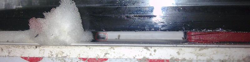

Вариант установки жалюзи бюджетной, позволяющий улучшить раскрываемость окна.
При штатном креплении жалюзи отстает от рамы на 35мм.
При использовании данного варианта вылет жалюзи составляет от 15 мм в зависимости от типа штапика, оконного профиля и стеклопакета.
