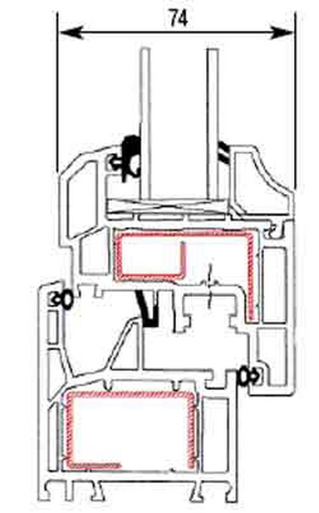

Vladimir_Vas написал : По теплоизоляции - тоже работает. Не работает по герметизации как препятствию массообмена (то что называют сквозняк) - да, не работает, но оно и не нужно, ибо два последовательных герметизирующих исправных контура с точки зрения массообмена эквивалентны одному.
Vladimir_Vas написал : но оно и не нужно, ибо два последовательных герметизирующих исправных контура с точки зрения массообмена эквивалентны одному.
Этому есть научное подтверждение? Выходит производитель профилей на 3 контура уплотнения лапшу на уши вешает? И только Вы правильно оценили ситуацию? Браво, где иски в суды, громкие скандалы, пиар своих знаний?
Vladimir_Vas написал : Вы цитируемое предложение до конца прочитайте, там все написано, именно в этом предложении!!!
Выше Михалыч говорил "В новом доме, у меня, КБЕ двухкамерный, без газа (я просто не знал, что начали так делать теперь, поэтому и не акцентировал на это внимание, при покупке)- от окон веет холодом." И я подтверждаю то что после -15*С холодок чувствуется конкретно, а особенно когда отопление отключилось и теплоноситель остыл. В другом окне где 3 контура уплотнения нормально заложены в конструкцию и работают холодок при тех же условиях ощущается меньше. так что предложение я дочитываю до конца. а в глупости не верю. Вы когда в мороз шею покрываете шарфом куртку не застегиваете? Ведь "два последовательных герметизирующих исправных контура с точки зрения массообмена эквивалентны одному." Приблизительно так. Имхо

DMURZV написал : У себя в квартире поставил Кёммерлинг.Так 2 окна с установкой +подоконники-почти 60тыр вылетело!
На сегодня по ценам не скажу точно но раньше качественное окно из профиля Кёммерлинг дороже других у 1,5 раза было. Но это у хорошего производителя оконных блоков и с установщиками у которых руки растут от куда нужно. Для простого человека это дороговато получается. Одни они при монтаже за доп плату между стеной и рамой предлагали устанавливать специальный паралон. Подобный на авторынке продается для шумоизоляции. Серосеребристого цвета и медленно восстанавливает форму после сжатия.

2Vladimir_Vas Для герметизации и защиты пены от УФ Российский производитель рекомендует применять герметик для монтажа светопрозрачных конструкций "СТИЗ-А". Не плохая штука. Не знаю как с колором под цвет ламинирования. Правда на Украине только в Киеве.

NAP написал : Выходит производитель профилей на 3 контура уплотнения лапшу на уши вешает?
А Вы вчера только родились?
NAP написал : Вы когда в мороз шею покрываете шарфом куртку не застегиваете? Ведь "два последовательных герметизирующих исправных контура с точки зрения массообмена эквивалентны одному." Приблизительно так.
Надо быть совсем гумманитарием, чтобы не понять - тепловые сопротивления последовательных слоев складываются. А герметизирующая способность последовательных слоев при условии что и один слой дает ПОЛНОЕ прекращение массообмена - нет. Вы похоже из числа музыкантов???

Vladimir_Vas написал : Надо быть совсем гумманитарием, чтобы не понять - тепловые сопротивления последовательных слоев складываются. А герметизирующая способность последовательных слоев при условии что и один слой дает ПОЛНОЕ прекращение массообмена - нет.
О каких размерах идет речь? Исходим из разреза окна.

Vladimir_Vas написал : Вы похоже из числа музыкантов???
Даже слух отсутствует. Но как писал выше есть два окна и разные показатели при равных условиях. Я не настаиваю на своей правоте, но кого интересует вопрос как не наступить на грабли, подумает.
