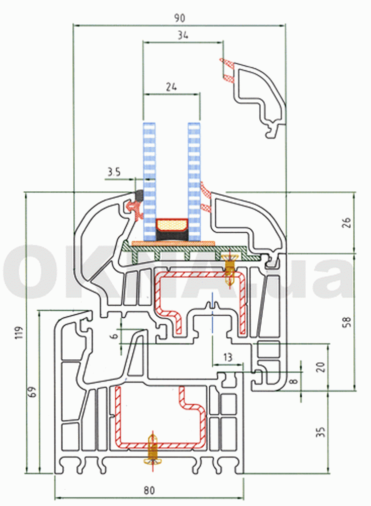

Vladimir_Vas написал : Это некорректное заявление. По какому параметру "не работает"? По шумоизоляции - работает.
На этой картинке более подробно показан разрез. И наружное уплотнение если и есть то на смех курам. Но в монтажном каталоге производителя его нет.

Vladimir_Vas написал : А герметизирующая способность последовательных слоев при условии что и один слой дает ПОЛНОЕ прекращение массообмена - нет.
Вы, похоже, теоретик. Где Вы видели, чтобы у окна контур уплотнения был бы совершенно герметичным?
