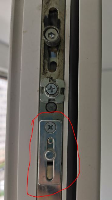

Подскажите, пожалуйста, какую функцию выполняет обведенный элемент фурнитуры и к каким последствиям приведет его демонтаж. Мешает установить фрамужные ножницы (выпирает центральная часть элемента, не позволяя ножницам уместиться в имеющийся зазор без помех для закрывания окна).
