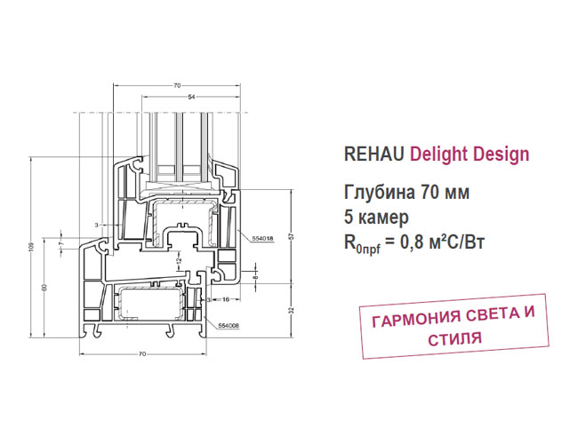

  1. Заказал Рехау Делайт (на упаковке не было надписей) ни установщики ни "спецы" фирмы никак не смогли подтвердить, что это делайт
  2. раздвижные рамы на балконе длиной 200см на 150см. Крепление по верху только на 2-х дюбелях (пластинах) - этого достаточно?

  1. раздвижные рамы на балконе длиной 200см на 150см. Крепление по верху только на 2-х дюбелях (пластинах) - этого достаточно?
Маловато! Шаг дюбелей около 700 мм, от края - 150 мм. то есть должно быть 4 пластины. Надо было прямо говорить монтажникам, что "меня не устраивает такой монтаж, добавляйте точек крепления".
matagros написал : Заказал Рехау Делайт
То, что это рехау, должно быть напечатано на торце профиля с указанием разной инфы типа номера экструдера и т.д. А вид профиля можно определить по внешнему виду и размерам:
Да проглядел с точками монтажа - все гонял их затычки на подоконники и отливы ставить...
Прикупил три пластины, буду сам докреплять
По поводу Делайт - нт одного размера - размер ширины рамы с штапиком.
На пленке написано было - Рехау Пересмотрел много инфы и понимаю, что не фирма оконная, а Рехау собственно "развела" денег переплатил, но результат в итоге сомнительный ((( .. На картинках везде было красиво нарисованы дизайнерские штапики, а в реале все просто и примитивно ((

matagros написал : На картинках везде было красиво нарисованы дизайнерские штапики, а в реале все просто и примитивно ((
Насколько мне известно: дизайнерские (кругленькие такие) штапики были у первого поколения делайта, сейчас их нету)

matagros написал : результат в итоге сомнительный
Основной профит от делайта - больше света. высота "пластмассы" рамы со створкой у него - всего 109мм, сравните с сибдизайном - 120мм, итого 22мм больше стекла.
