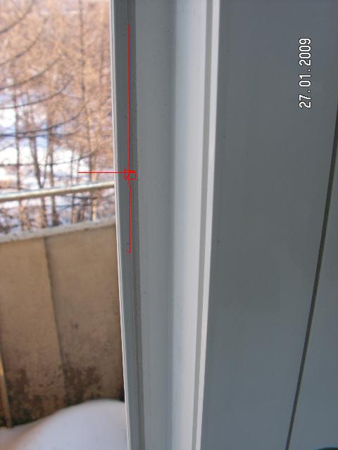

Нужен совет. Установили стеклопакетасы "под ключ". Вроде все по уму, приняли, а вскоре заметили что тянет особенно со сторон петель внизу. Само стекло - без проблем, даже не холодное. Приехал мастер регулировал, крутил. Поскольку холоду нагнал - не заметили. Щас опять тянет. Хотя вроде и прижим будтоб есть,хм... Как быть?
