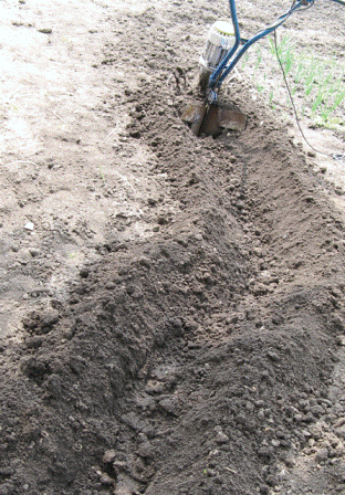

делал блок для рыхления грядочек, а получился не Крот даже не Кабан, а целый ВЕПРЬ, порвал 30 см заросли (фото первого поста) "Как Тузик шляпку"
STELS-UA ... ТЫ КРУТ!

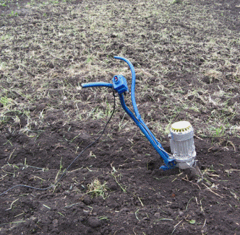

Экспериментировал с новой навеской к блоку
Регистрация: 29.10.2005 Белгород Сообщений: 485
Stels-ua А почему так криво, или специально управляемость проверяли?
Первые минуты заезда.
Испытание проводилось прямо на грунтовой дороге, ну и заодно пробовал какие пределы маневрирования

Мотоблок (электро)
Интересное название
Электроблок
Электрокультиватор...или как -то так...т.к. "мото" подразумевает ДВС

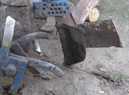

Время поджимало, хотелось провести испытание, чтобы знать стоит расчитывать на электроблок. Поэтому быстренько за пол дня, проточил и просверлил два кусочка отрезанных от полуоси ам ЗИЛ диам 40 мм, внутренний 25мм, на них квадраты крепления на 95мм, затем рессоры ам ГАЗ 53 вдоль на две полосы, кусочки рессор гнуты на холодную. Вобшем примитив даже фоткать не стал.
Результат: вообщем неплохо, но недостаток квадраты крепления при фрезах на 400 сделал бы на 75 мм. (крупноватый шаг/оборот, чувствуется на мокрой липкой почве). Ну и профиль фрез всетаки придется ковать гнутым с заворотом к оси вращения (прямые не самоочищаются, не выбирают корни, сорняки, не выбрасывают на поверхность более тверд ин тела. Работают жестковато)

AlNik54 Жаль не осталось показать в реалии, продал, предидущие модели. Вобщем фрезы ранее на них применял на 270 мм квадрат крепления 60мм, с гнутой геометрией. Примерно такие Фото 1, Ковал на шаблонах (в две операции) Фото2
Продолжение: если обратите внимание концы фрез изогуты по кривой и логически находятся над осью крепления
Кривой профиль- более плавно и меньшими мех затратами, под углом отрезает заданную порцию грунта
Квадрат крепления- чем больше больше, тем больше шаг, больше за один оборот отрезает порцию грунта (на плотных грунтах, крупнее фракция получается) Противоположная анология- если образно представить колесо буксующего автомобиля, в данном случае оно вообще ничего не отрезает, а просто за счет трения выгребает под собой и равнодействующая силы в основном направлена на место под осью (работа получается без выноса энергии), "без квадрата".
Значит концы загнутых фрез находятся на логической траектории буксующего колеса, это не дает чрезмерно заглубляться, одевшиеся на фрезу (корни и пр.) сползают по кривой и в этом месте формируются (типа клубочки получаются) и снимаясь в точке макимального трения выкладываются на поверхнось отфрезерованного грунта позади блока. Начало изгиба и основная рабочая поверхность лопасти фрезы работает по общим правилам согласно шага заданного квадратом крепления. При удержании блока он просто стоит на месте и не тонет. При отпускании идет как обычно.
