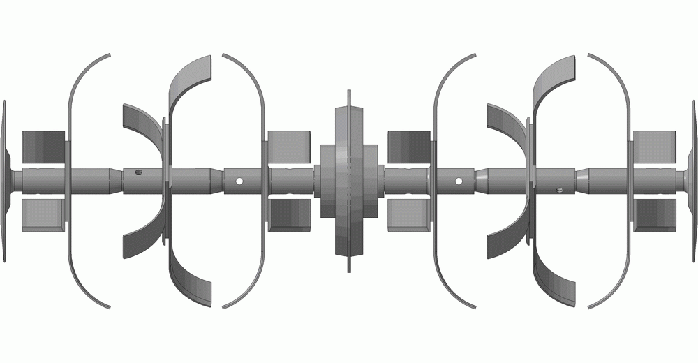

Если можно, подробнее на счет геометрии фрез. Проблема в том, что у меня мотокультиватор на 6 фрезах идет нормалино, а на 4, не говоря уже о 2, тонет и его приходится толкать и ворочать. Столкнулся с проблемой при обработке междурядий картошки перед окучиванием. Как влияет размер квадрата на шаг/оборот. Мне шаг надо увеличить. И не понял про заворот к оси вращения. Если можно картинку пожалуйста. А агрегат у Вас получился отличный.

AlNik54 Жаль не осталось показать в реалии, продал, предидущие модели. Вобщем фрезы ранее на них применял на 270 мм квадрат крепления 60мм, с гнутой геометрией. Примерно такие Фото 1, Ковал на шаблонах (в две операции) Фото2

29.05.2008 в 08:38:22
Продолжение: если обратите внимание концы фрез изогуты по кривой и логически находятся над осью крепления Кривой профиль- более плавно и меньшими мех затратами, под углом отрезает заданную порцию грунта Квадрат крепления- чем больше больше, тем больше шаг, больше за один оборот отрезает порцию грунта (на плотных грунтах, крупнее фракция получается) Противоположная анология- если образно представить колесо буксующего автомобиля, в данном случае оно вообще ничего не отрезает, а просто за счет трения выгребает под собой и равнодействующая силы в основном направлена на место под осью (работа получается без выноса энергии), "без квадрата". Значит концы загнутых фрез находятся на логической траектории буксующего колеса, это не дает чрезмерно заглубляться, одевшиеся на фрезу (корни и пр.) сползают по кривой и в этом месте формируются (типа клубочки получаются) и снимаясь в точке макимального трения выкладываются на поверхнось отфрезерованного грунта позади блока. Начало изгиба и основная рабочая поверхность лопасти фрезы работает по общим правилам согласно шага заданного квадратом крепления. При удержании блока он просто стоит на месте и не тонет. При отпускании идет как обычно.
Более подробно собираюсь с фотками о фрезах изложить где то в следующем месяце, пока нахожусь на стадии моделирования. Ну а дальше шаблоны, ковка реальных фрез.
Чтобы реально помочь Вам. Нужно хотя бы на фотку глянуть (фрезы, блок) знать вес и развесовку, на каких оборотах в основном работаете? Исходные данные.
Если уж никак у Вас не получится, можете передать (поездом проводнику) пакет авт.рессор. Буду ковать себе фрезы, нагну и вам, все равно после ковки много угля остается. Так сказать помощь сподвижнику в фрезеровании земли.

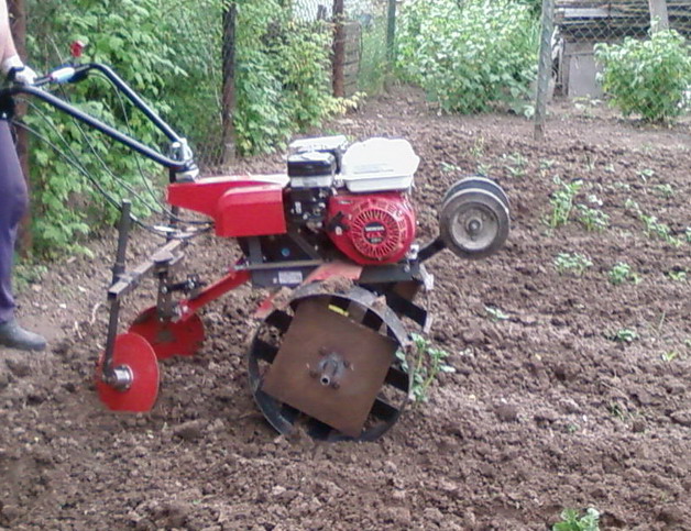

Stels-ua написал : Чтобы реально помочь Вам. Нужно хотя бы на фотку глянуть (фрезы, блок) знать вес и развесовку, на каких оборотах в основном работаете? Исходные данные.
Фото мотокультиватора на фрезах нет. Фрезы отдельно с свободно вращающимися колесами (ограничивают глубину, пускаю наоботот) и картинка из компаса(чертил для интереса) с защитными дисками. Диаметр фрез 320мм, растояние между отверстиями в квадрате 70мм. Ну и собственно культиватор пуберт вес 55кг. Центр тяжести практически на фрезах. Работаю на 80-90об/м. За оказании помощи в изготовлении, отдельная благодарность. Не применю воспользоваться. Но для начала хотелось бы разобраться может и с моими можно чтото сделать, в частности может меджу ножами вставить какие-то лопатки и проч.

AlNik54 написал : Но для начала хотелось бы разобраться может и с моими можно чтото сделать, в частности может меджу ножами вставить какие-то лопатки и проч.
Самый простой и дешевый эксперимент, приварить кусочки металла. Их можно подгибать на различные углы. Форма можно как на первой лопасти или просто как на вторй. Особого функционала конечно не добиться, (масса недостатков) но эксперимент быстр дешив и в случае не удачи обратим (все срезается маленькой УШМ). Будем считать, что эксперимент для расширения мировоззрения ( уверяю он того стоит) Принцип рубанков, цепей пил и пр.- не дать откусить лопасти больше чем ей позволено. Т.е. - стоите на месте работает не тонет, может нагребать разгребать, отпускаете работает в заданном режиме, думаю в необходимости поддерживающих колесиков отпадет надобность.

Stels-ua написал : Самый простой и дешевый эксперимент, приварить кусочки металла.
Спасибо за подсказку. В общем я примерно так и думал, но пластиночки хотел приваривать не к ножам (чтоб метал не отпустился), а к дополнительным пластинам поставленным между ножами в противоположном паправлении (продолжение корня ножа в другую сторону). Штука будет съемной, при работе на 6 фрезах можно просто снять. Буду пробовать. О результатах сообщу. Кротовские ножи, у меня во всяком случае, точно такие по диаметру и посадочному месту. Только у них лопасти шире и плавно загнуты к центру вала. Примерно так как Вы собираетесь делать. Нашел на крота покупателя, так думаю отдать ему прямые ножи с пуберта, а эти оставить себе. Для крота это не принципиально. Вообще надо наверное для геометрии фрез сделать отдельную ветку, оно того стоит. Не представляю как тяжелые мотоблочники не тонут на своих фрезах. У нас продается пуберт юниор, вес под 80кг, и фрезы точно такие.
Stels-ua написал : думаю в необходимости поддерживающих колесиков отпадет надобность.
Поддерживающие колесики использую для другой операции - разбить корку после дождя и заодно попугать сорняки. Просто не было фотки самых ножей. С уважением...
