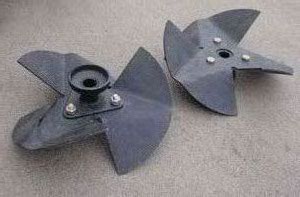

2Stels-ua , а Вы случайно непользовались окучивателем пропеллерного типа. Вот такими.

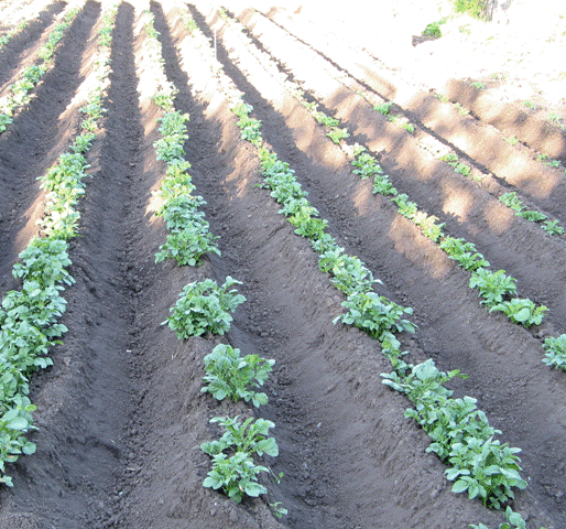

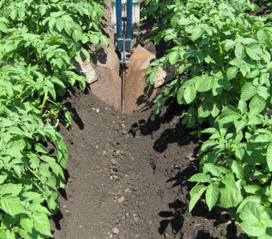

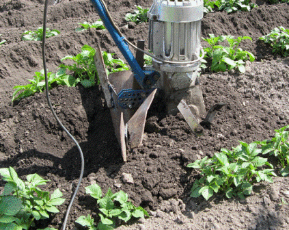

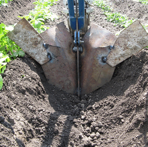

Shihan написал : следует сделать угол лопаты поменьше, но сделать профильными нижние края, для направления земельной массы. ИМХО конечно.
Все происходит пока на стадии моделирования, любому мнению и совету очень рад, спасибо большое.
После установки подбрасвающе-оттесняющих лопастей появилась функция, перераспределения земельной массы не только по высоте, но и можно стоя на месте или двигаясь под углом, переместить "перекачать" с параво на лево или на оборот, часть земли или сколько нужно.
22.06.2008 в 19:47:17

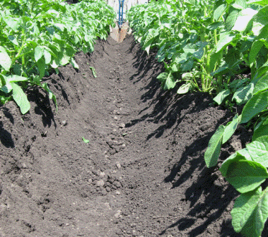

Shihan написал : А оно надо столько? Дно борозды небудет слишком занижено относительно картошки?
Не знаю, с меня агроном никудышний!! Но в прошлом году был отведен экспеиментальный участок на котором окучником нагребал, на сколько можно было, результат превзошел ожидания.

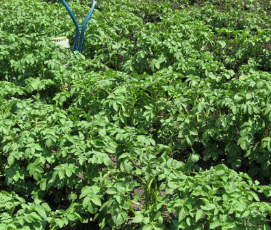

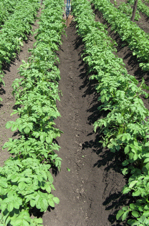

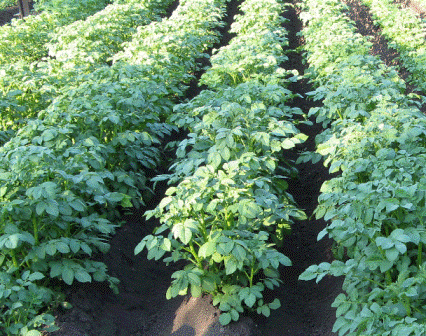

Shihan Спасибо Окучивать повыше, сподвигло просмотренный репортаж. Значит какой то, японец сколотил ящик (с виду как мы делаем для компоста) у него около 2х2м посадил картофель и подсыпал по мере подростания землю. Нарщивал наставки (борта) до 3х метров. Затем было озвучено сколько получилась урожайность. У всех домочадцев челюсть отвисла, повернули тогда они в мою сторону головы и как сговорившись, начали уговаривать меня ДАВАААЙ. Я подумав сказал, нет уж, столько земли принести и перелопатить, а осенью разрыть и разровнять громадные кучи, копайте сами. У нас недостатка по посевным площадям нехватки нет, а если вам не терпится, копайте сами. На том, все и закончилось. Спустя годы иногда вспоминал увиденное и вот на практике решил в видоизмененном виде на экспериментальном участке попробовать. А вообще цель эксперимента по механике была- На сколько всетаки в высоту можно окучить? Сколько раз?

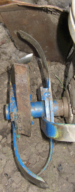

Доброго времени суток. Stels-ua, восхищен вашим "Вепрем"! Но появился вопрос про фрезы: так и не понял какое отношение имеет квадрат крепления к шагу? Разве что при одной и той же форме элементов фрез изменять квадрат крепления. Или я чего-то недопонимаю?

Valn9 написал : Доброго времени суток. Stels-ua, восхищен вашим "Вепрем"! Но появился вопрос про фрезы: так и не понял какое отношение имеет квадрат крепления к шагу? Разве что при одной и той же форме элементов фрез изменять квадрат крепления. Или я чего-то недопонимаю?
Stels-ua написал : Квадрат крепления- чем больше больше, тем больше шаг, больше за один оборот отрезает порцию грунта (на плотных грунтах, крупнее фракция получается) Противоположная анология- если образно представить колесо буксующего автомобиля, в данном случае оно вообще ничего не отрезает, а просто за счет трения выгребает под собой и равнодействующая силы в основном направлена на место под осью (работа получается без выноса энергии), "без квадрата".
Земля, своеобразный материал, в подавляющем количестве случаев расчет по формулам не всегда точен. Я лично, когда что-то до конца не могу понять, но в надежде подтвердить или опровергнуть какой то очередной задум, просто перехожу к моделированию. Самый дешевый способ, микромодель- картон жесть и тп. более сложный способ, моделирование из поддатливых материалов не требующих особых технологий в обработке. Низкоуглеродистый металл, в основном бросове сырье путь которому в металлолом. Требование предьявляемые к материалу, достаточная прогнозируемая прочность, пластичность, поддатливость в обработке, дешевизна. На этом этапе моделирования модель можно подгибать, подрезать, наплавлять, подваривать. Вобщем помогает восполнить пробелы, в виртуальном моделировании. Развивает со временем образное техническое мышление. Вобщем рекомендую, лучше раз попробовать, чем годами думать.
Что касается квадратов крепления? Просто представте, крепление без них, что получается? Лопасти укреплены радиально к оси, при вращении режущие кромки повторяют траекторию движения друг друга. При креплении на квадрат, получаем смещение лопасти относительно оси вращения, режущие кромки становятся под углом к внешнему радиусу, что позволяет срезать с внешнего радиуса обрабатываемую среду которая стремиться совершить движение из нагруженной зоны в более разреженное место. Эт теория, на практике, нужно учитывать массу факторов, размерные величины, характер грунта, динамику движения, центровку, вес, блока и т.п, :D включая настроение.
